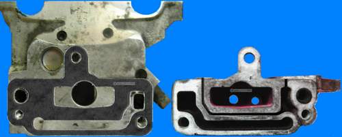

Könnte vielleicht der Kühlmittelflansch auf dem das DIS befestigt ist gemeint sein .

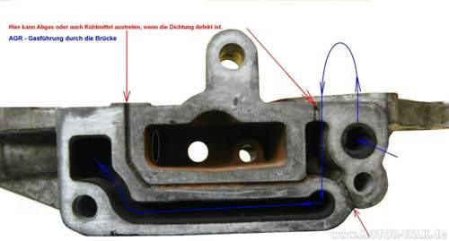

bilder unten...... einfach mal was aussuchen.😉😛
bild 2, is an der linie fast nich möglich, aber links und rechts davon schon.!
tolle werke das ..... ganz grossen bogen drum machen und blos nich in der gegend, aus versehen, liegen bleiben.
kommt man zwar ungünstig ran..... aber mit ein wenig fingerspitzengefühl, dauert das ne Std.!
dafür den motor raus rupfen🙄, is wie mücken, mit elefanten erschlagen.😰😰😰...😁
-a-
Es müsste zu das auf dem 3. bild sein.
Könnte aber auch das was auf den 4. Bild ist Links sein. wie gesagt es ist schwer zu erkennen wo aber an dem Teil ist es dort tropf es raus.
wie kommt man am besten da ran von unten oder oben ?
kann es sein das es evtl. nur ne dichtung ist oder das teil ?
wie nennt man das teil ( auf bild 3 ) ?
danke vielmals für die tollen bilder
Na da sind wir ja schon mal einen riesen Schritt weiter.
Zum einen sind die Schläuche nicht unendlich haltbar.
Also mal den Hintereingang auf und schauen ob es der Anschlußschlauch ist.
Weiter kann es auch die Dichtung von der AGR-/Kühlmittelbrücke sein.
Sie ist schon ab und an mal die Ursache für eine Undichtigkeit.
Aber nicht genug mit all den üblen Verdächtigungen, sind die Zylinderkopfdichtungen bei den R4/16V Motoren nicht grade berühmt für ihre Langlebigkeit. Und genau in der Mitte des Kopfes liegt ein Bereich, der gerne mal nach außen undicht wird.
Das Übel dieser Undichtigkeit der Kopfdichtung, sie ist nicht über einen CO-Test nachweisbar.
3338a
Dichtung-agr-kuehlmittelbruecke-mt
Kopfdichtung-omega-b

tja...... find keine bilder, mit der serviceklappe.😰🙁
1. inne werke fahren ( autoselbsthilfe usw.... ) motor abstellen und abkühlen lassen.
2. ausgleichsbehälter öffnen und druck ablassen.
3. rechts unter der scheibe, die abdeckung weg bauen.... pollenfilter und gehäuse ausbauen.... in diesem dann grossem loch is dann, wenn man rein schaut, rechts zum motor hin, ne klappe, die mit ner M6/10mutter fest is..... abbauen das ding.
somit is der weg bis hinter dem motor frei.
4. luftdruckpistole nehmen und wirklich alles trockenpusten.....
5. dann ausgleichsbehälter wieder zu drehen.
6. löschpapier, oder ähnlich weiches papier von unten so an den motor halten ( unter die wasserbrücke, ca. weit über die gestrichelte linie, auf bild 2 )
schön mit der hand fest halten und vom motor aus, an die brücke drücken, das alles tropfende/leckende wasser aufgefangen wird.
mit ner taschenlampe schauen, wann das papier nass wird.
7. jemand den motor starten lassen und warten, bis die feuchtigkeit kommt...... sobald das papier nass wird/ist, rausziehen und vergleichen, auf welcher höhe es ist.
________
ausbau der brücke...... foto unten die drei schrauben weg.... dann kann es raus geholt werden.
vorher das DIS raus und alle anderen kabel und schläuche weg.....
zum wieder auf bauen, wird dann aber ne neue dichtung gebraucht.
und mach blos keinen scheiss und sag...... och die alte dichtugn macht es noch.😰🙁🙁🙁
