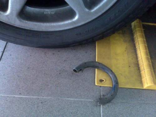

habe dummerweise meinen Vectra meiner Frau überlassen, jetzt ist er kaputt.
Beim Losfahren wäre ein Eisenteil aus dem Auto gefallen (vorne Rechts), evt. Teil der Feder?
Eine Teilenummer (?) konnte sie entiffern: GM 13178464
Was ist da kaputt und was kostet mich der Spaß?

Feder! Ab zu Opel. müsste Kulanz geben.
ja, das ist ein teil der feder😰

sind die Federn tatsächlich hohl?
Kein Wunder daß die reihenweise wegfliegen.
Gruß Metalhead
Gruß Metalhead
ja, sind sie wirklich :-)

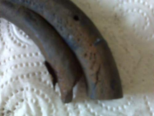

Gruß Metalhead
ach du sch***, da hat's der Rost aber leicht.
Wenn ich da an die Federn von meinem Astra-F denke, da wären die, so wie die jetzt aussehen, schon vor 5 Jahren durchgebrochen.
