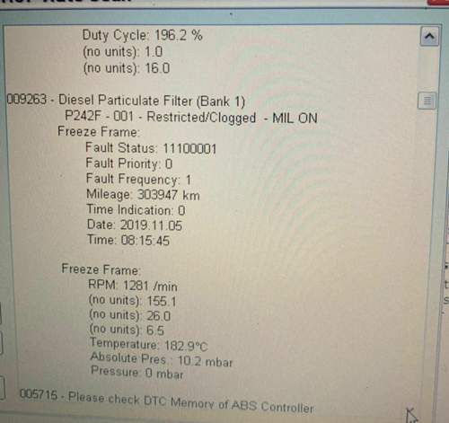

Hallo liebe Gemeinde,
Ich hole das Thema mal wieder aus der Versenkung, weil ich ein ähnliches Problem habe und hoffe auf Hilfe.
Wie waren letzte Woche mit dem Dicken
A6 2.7 TDI BPP aus 06 mit knapp 303tkm
Ca. 150 km überwiegend Autobahn ca.130km/h unterwegs und kurz vor dem Ziel im Schritttempo zeigt er auf einmal Fehlermeldung DPF!
Auf dem Rückweg war der Fehler wieder weg.
Diese Woche Ist der Fehler wieder da und zudem kommt das Vorglühsymbol dazu was blinkt und die Motorkontrollleuchte! Und der Motor geht in Notlauf!

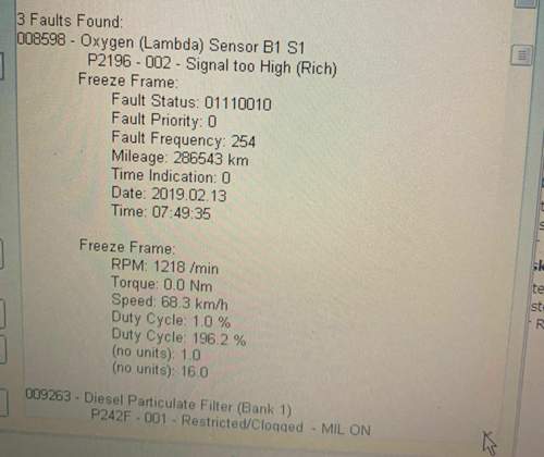

Fehlerspeicher haut einmal Fehler Lambda Sonde zu Fett und DPF sei voll.
Meine Frage ist liegt der Fehler an der Lambdasonde ? Weil er so häufig aufgetaucht ist oder ist die Ursache woanders?
Der DPF ist vermutlich voll und muss gereinigt werden aber ist es auch die Ursache für die Lambdasonde oder hab ich irgendwas übersehen?
Der Differenzdrucksensor ist es vermutlich nicht, weil der Druck mit dem Gasgebem steigt und auf den selben Wert wieder fällt.
Vielen Dank
Wenn die L-Sonde bisher nie getauscht wurde, kann man das bei 303.000 mal machen. Ich habe auch gleich den LMM mitgetauscht, kosteten beide zusammen etwa 150 Euro.
PF scheint voll zu sein, würde ich reinigen lassen.
Ob das eine die Ursache für das Andere ist, ist schwer zu sagen.
@Sixpack_A6_V6 schrieb am 8. November 2019 um 16:59:17 Uhr:
Wenn die L-Sonde bisher nie getauscht wurde, kann man das bei 303.000 mal machen. Ich habe auch gleich den LMM mitgetauscht, kosteten beide zusammen etwa 150 Euro.PF scheint voll zu sein, würde ich reinigen lassen.
Jupp, unterschreibe ich so.
@TE Lasse den DPF reinigen plus neue Lambdasonde. Dann gehts weiter.
Du kannst auch erstmal nur die Lambdasonde neu machen, er müsste dann auch wieder ordentlich regenerieren.
Aber: Checke den Ölpegel! Du hast vermutlich eine ordentliche Ölverdünnung durch die häufigen Nacheinspritzungen für die DPF-Reg.-Versuche. Ist der zu hoch, dann mache neues Öl rein. Es sei denn, Dein Öl kam erst vor kurzem frisch rein, daann würde ich einen Teil absaugen (lassen).

Lambdadondenfehler = Lamdsdonde defekt.
Jedoch funktioniert die Regeneration auch bei defekter Lambdadondd ordnungsgemäß.
@A4TDI-Fahrer schrieb am 9. November 2019 um 18:59:50 Uhr:
Ja, bei höherer Motorlast durchaus. Bin mir aber nicht sicher, ob das auch im geringen Lastbereich bei künstlicher Drosselung der Luft klappt... Die sogenannte Aufheizphase
