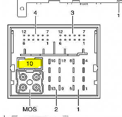

Es gibt am Comand eine Sicherung - ist die OK?

Natürlich hat das Comand eine Sicherung - Siehe Anhang von meinem Post weiter oben ist ne 10A

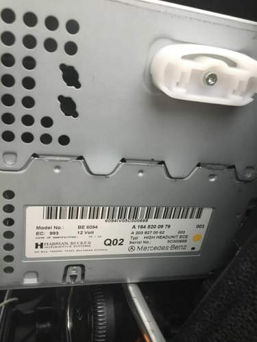

Und im Sicherungskasten C (Kofferaum rechts Sicherung 25)
habe ja aus gesteckt ausgebaut wegen Sicherungsplatz wie auf dem Bild ist kein Sicherung? S. Bild die Bezeichnung meine Comand

ist ok ! Wie beschrieben Command Bekommt Strom aber halt Tod kein Reaktion?
