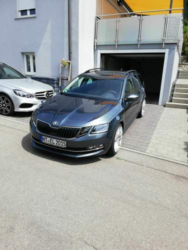

Bei 8,5x19 ET 45 musst du NIE irgendwelche Nacharbeiten am Octavia durchführen, weil ganz einfach noch VIEL VIEL Platz im Radhaus übrig ist.
Hab dir ein Bild angehängt, wenn du es vergrößert siehst du, wie viel Platz noch ist.

Danke für das Foto..kann man aber an der HA schlecht erkennen....bis zur welcher ET kann man 18 und 19 Zoll fahren ? Bei 8x18 oder 8,5 x 19?
Das bedeutet auch wenn im Gutachten was steht..z.B. Auflagen K2b K8g.... trägt der Tüv es trotzdem ein?
ich hab 8x18 et 35 mit 225/45R18 beim scout.
