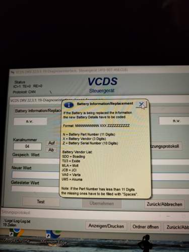

Eine allgemeine Frage:
Bei A6-Wiki stehen ja die Codes für eine 95ah und 110ah, gilt dieser Code auch für eine AGM, in meinem Fall eine Varta 95ah AGM oder nur warum auch immer für OHNE AGM?
Wollte ja die Seriennummer um +1 erhöhen, aber wenn der Code auch zur AGM passt würde ich das machen, warum 3ah verschenken :D
(Alte Varta 92ah AGM)

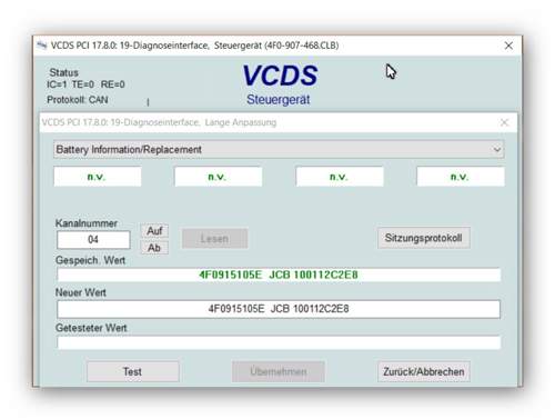

nein das sind die Codes für normale Nassbatterien und keine AGM. Ich hatte zweimal eine 95 AH AGM von Varta in meine ehemaligen zwei 4F eingebaut und zweimal einfach die Seriennummer um eine Stelle erhöht, weil ab Werk jeweils eine 92 Ah AGM von Varta verbaut war. Es gab damit keinerlei Probleme, siehe Bildanhang.

Gut, dann mach ich es auch so wie ich es ja sowieso vor hatte :p (meine ist auch noch ab Werk)

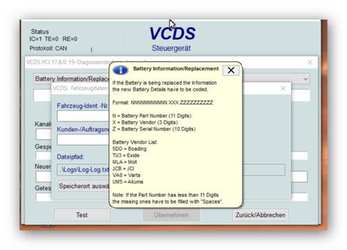

Wenn nicht, geht es zur Not auch ohne Code, weil der BEM die neue Batterie auch selbst erlernt – siehe Anhang.
Wenn man VCDS und den passenden code hat, sollte man den auch eintragen und wenn nicht, dann ist es auch nicht weiter schlimm. In der Zeit wo der BEM noch lernt, können halt Komfortverbraucher ausfallen, solange der Motor nicht läuft. Wenn der Motor läuft, ist der Ruhestrommanager vom BEM inaktiv und alle Verbraucher sollten versorgt sein, solange genug Leistung dafür zur Verfügung steht.

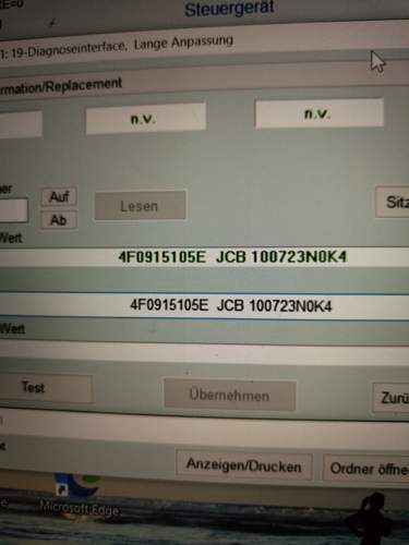

Hab eben die Batterie eingebaut und codiert.
Schaut Mal auf dem Bild, dort war hinterlegt JCB, dies ist aber ein ganz anderer Hersteller.
Hab dort jetzt anstatt dem JCB das Kürzel für Varta eingetragen und die letzte Nummer um eine +1 erhöht.
Passt das so oder sollte ich wieder JCB eintragen?
