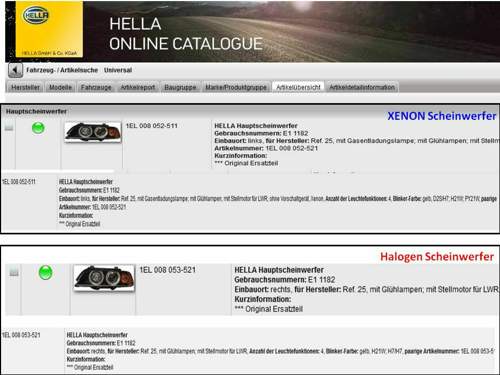

Wollte mir neue Xenon Scheinwerfer kaufen da meine jetzigen keine Ausleuchtung haben. ( Siehe anderen Beitrag )
Jetzt finde ich nur Xenon Scheinwerfer mit D2S und H7 oder beides H7.
Habe ein VFL dort waren D2S und HB3 Verbaut. Meine jetzigen sind vom FL genau das gleiche D2S und HB3.
Wo finde ich diese Scheinwerfer oder kann man den HB3 umbauen auf H7 ?

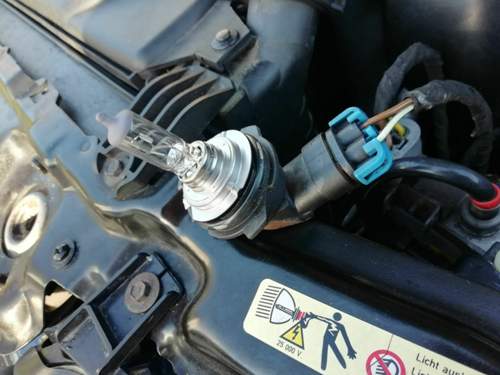

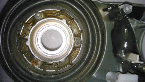

ich habe mit den Scheinwerfern ganz andere Erfahrungen gemacht. Von meinen FL-Scheinwerfern im Touring 530d (2001) konnte ich die Frontgläser entfernen. Sie waren zwar verklebt, aber mit einem Heißluftföhn und Geduld war es machbar. Ebenfalls habe ich eine H7 als Leuchtmittel drin.
Meine polnischen Bekannten (ich wohne ja bekanntlich in Polen) rieten mir, Teile für die Lampen oder die Lampen selbst in England zu kaufen. Sollen dort am günstigsten sein, mit einer guten Qualität.
Habe meine Lampe gerade komplett zerlegt. Falls jemand noch Fotos braucht, werde ich sie gerne einstellen
Anbei ein Foto von der Fassung (H7) und wie sie verschraubt ist.
Grüße aus dem Osten.

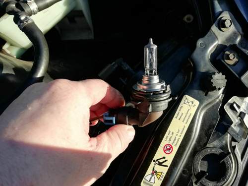

So, habe jetzt mal ein Bild gemacht von meinem Fernlicht.
Für mich ist das ganz klar H7, bei beiden E39 hier.
Scheinwerfer sind von Hella.
Selbst auf der Fassung des H7 Leuchtmittels ist eine Hella Nummer drauf.
Das ist dein Fernlicht? Na dann muss ich meine Aussage zurückziehen.
Ich hatte in allen Scheinwerfern bis jetzt die HB3 drin.

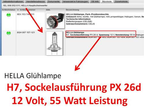

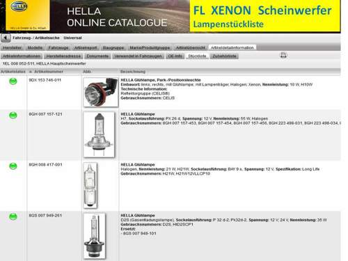

Manchmal ist es schwierig das eigentliche Ansinnen eines TE zu erkennen, und bei Feststellung der fehlenden Akzeptanz des TE´s, die zuvor per Text und Bild geposteten Herstellerangaben zu verstehen/akzeptieren, noch sachlich gegenzuhalten.
Kurzum:
Bei dem TE wurden für seinen E39 FL Scheinwerfer unzulässige HB3 Halogenlampe verbaut, die sich in einem Lampensockel befinden, der in einem E39 FL Scheinwerfer (Z. B. mit Halogen Abblendlicht/Fernlicht) anstelle einer H7 55 Watt Lampe verbaut werden kann.
Z. B. gibt es einen HB3 Halogenlampentyp mit 100 Watt, der für einen Hella FL Scheinwerfer natürlich nicht zugelassen ist, da Hella FL Scheinwerfer nur mit einer H7 55 Watt Halogenlampe betrieben werden dürfen.
Damit der TE mit seinen Scheinwerfern wieder in die Spur kommt, benötigt er für sein Fernlicht einen Satz H7 55 Watt Halogenlampen und zwei für H7 PX26d Lampen passende Lampensockel.

Hallo @EnnoM
Wurde aber auch Zeit, in Anbetracht der Tatsache, dass zuvor die original Hella Herstellerangaben zur
FL Lampenbestückung gepostetwurde.
So, so...., die HB3 haben nicht eine zufälligerweise eine höhere Watt Leistung als H7 mit 55 Watt?
Wie dem auch sei, somit fährst du ohne Fahrzeugzulassung und Versicherungsschutz. Aber das weist du ja mit Sicherheit schon.

d'accord, wenn aber die original Hella Herstellerangaben die Realität darstellen, dann sollte man sich denen einfach gedanklich anschließen und nicht auch noch diese in Frage stellen.
Und ja, bei dem alten Hella E39 VFL Scheinwerfer (= ohne Standlichtringe, mit separaten Streuscheiben) wurden tatsächlich (für diesen Scheinwerfertyp aber auch freigegebene) HB3 Glühlampen mit 60 Watt verbaut.
HELLA Glühlampe
HB3
Sockelausführung: P 20 d
Spannung: 12 V
Nennleistung: 60 W
Gebrauchsnummern: 8GH 005 635-128, HB3, HB312VB1, HB312VCP1

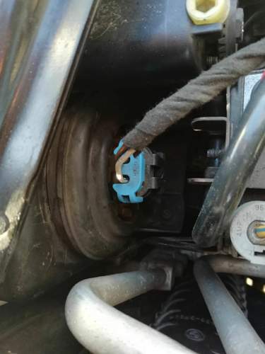

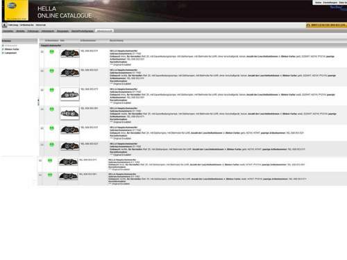

Ok , ich habe ja einen VFL mit dem Stecker für eine HB3 Fassung.
Kann ich jetzt Scheinwerfer mit H7 kaufen und den Stecker Umbauen oder sone H7 Fassung kaufen?
Hallo @BERLIN-BMWer
Bei neuen Scheinwerfern, sind die Leuchtmittel inklusive Lampensockel stets dabei. Zur Sicherheit kannst ja den Verkäufer ja direkt befragen.
Was dürfen denn neue Scheinwerfer kosten? Die Angebote für Hella Xenon FL Scheinwerfer hatte ich ja schon zuvor gepostet. Neue Hella Halogen FL Scheinwerfer kosten ca. 420-500 Euro.
