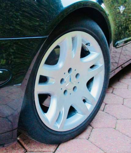

Radlast 719 kg und dann Spurplatten? Verkauf die Dinger wieder und hol dir Avantgarde Felgen
Ich finde die sind einfach nur hässlich.
Das sind doch Mopf Felgen. Er hat ja einen Vormopf.
Warum nicht die Avantgarde vom Vormopf? Sind schlicht und schoen und gibt es auch in 17 Zoll (vom 500er).
Gibt es im ebay auch oft um kleines Geld.
Es gibt beide für ca. 200€. Fremde Felgen mit ABE gibt es auch.
@Andimp3 schrieb am 11. April 2019 um 14:08:47 Uhr:
Das sind doch 16 Zoll Avantgarde Felgen die Brunky da als Foto eingestellt hat. Weil meine 17 Zöller Avantagarde anders aussehen.
Ne, das sind 17er. Es gibt mehrere Versionen.
Auf jedenfall sind die Speichen auf dem Foto kleiner als bei meinen Avantgarde Felgen.
@Andimp3 es gibt ja gottlob unterschiedliche Geschmäcker. Es waren 19 Zoll Carlsson drauf aber die hab ich verkauft und gegen die originalen 17 Zoll getauscht. Fast 2 Liter weniger Verbrauch als mit den 275 er Walzen und wesentlich besseres Fahrverhalten. Lief einfach nur schwerfällig und an der HA konnte ich alles erneuern was da an Streben usw vorhanden war. VA dann halbes Jahr später saniert , komplett.
