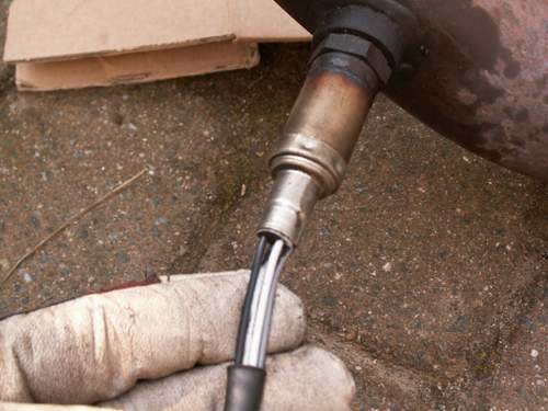

Eine Lambdasonde getauscht?? Dein Auto hat aber 2!! Tausche doch mal beide. So teuer sind die nicht. Überprüfe mal die Sekundärluftpumpe. Die ist ab und zu mal voll Wasser und dann defekt und killt damit oft beide Lambdasonden. Normalerweise wird das alleridngs beim Modelljahr 97 (=11/96) mit klaren OBD-Fehlercodes angezeigt, nur wenn der Vorbesitzer am Motorsteuergerät rumgespielt hat, wirds vielleicht nicht angzeigt.

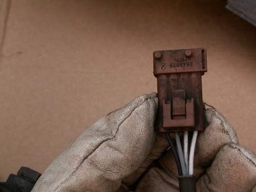

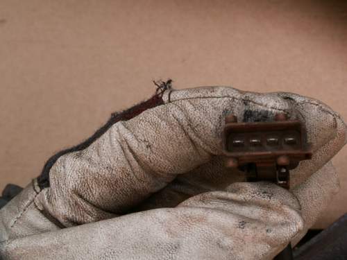

Aber bevor du welche erneuerst, sieh dir die Stecker an, ob da ein PIN vergammelt ist oder gar gebrochen ect.
Saniere die Stecker etwas, udn schau ob du das Problem auch noch hast.

Die Denso-Sonden sollen wohl nur beim "kleinen" 10V gehen. Der 20V braucht Original oder Bosch.
Ich hab bei meinem 20V beide mit Bosch-Sonden erneuern lassen und das hätte auf Anhieb geklappt, wenn die blöde freie Werkstatt nicht die Kabel der neuen Sonden so verlegt hätte, dass die erstbeste Lenkbewegung die Stecker abreisst. Es funktioniert jetzt nach Reparatur der Stecker durch eine Volvo-Werkstatt fehlerfrei.
