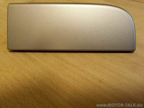

Was ich habe kann man auf dem Bild erkennen, es ist die rechte Schubladenblende welche ja OK ist!
Ich suche die Linke Hälfte davon und die kleine Ovale Blende welche auf dem Tastenfeld oben drauf gesteckt wird!

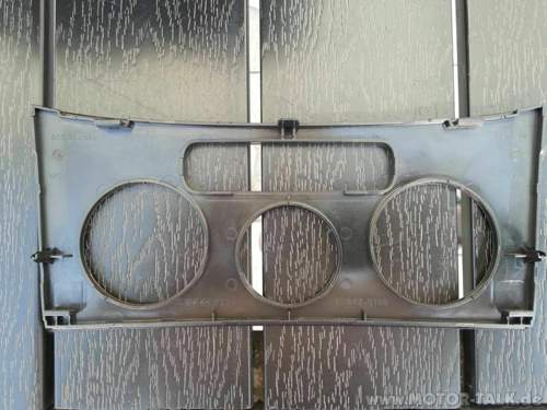

Dabei ist mir aufgefallen das die Blende um das Klimabedienteil ebenfalls falsch ist.
Dazu benötige ich Bitte auch die Nummer für Klimaautomatik die alte Version mit den insgesamt 4 Ausschnitten und nicht nur einen!
Danke im voraus!
Hat da keiner Einblick drinnen?

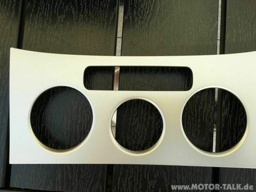

Hier noch zwei Bilder der FALSCHEN Heizungsbedienfeldblende!
20140608-163941
20140608-163956

Ich bin aber er Meinung das ich kein Alu gebürstet habe sondern eine Art Lackierung!
Kann man auch einigermaßen auf den Bildern erkennen von mir!
Könnten das Titan Silber Farbcode 445T sein?
Kann man das nicht anhand der Daten auf dem teil erkennen?

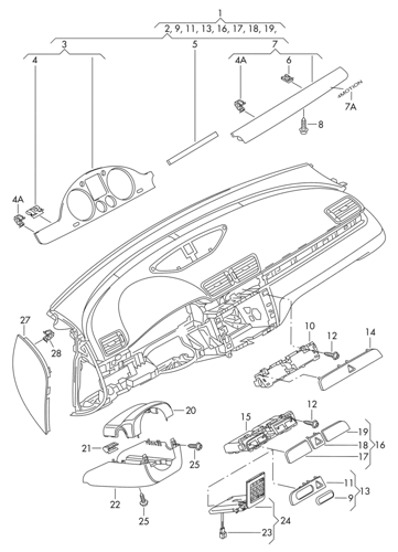

das was du brauchst hat die Nummer 9 und 11 auf dem Bild?
460857100

Ja es ist die 9 und die 11!
Dazu kommt dann halt noch die Klimaautomatikblende mit Sitzheizung welche nicht auf dem Bild zu sehen sind!
Bei den Farben würde ich mal vermuten das eine diese beiden hier meinen Leisten entspricht!
- Titan/Silber
- Silber-Metallic
Die Nr. 9 Preis Ca. 8€
OE 3C085810545T Titan/Silber
OE 3C085810546U Silber-Metallic
Die Nr. 11 Preis Ca. 20€
OE 3C185807945T Titan/silber
OE 3C1858079F46U Silber-Metallic
Am besten sich noch bei VW vergewissern!

Müsste meiner Meinung nach mattchrom sein (Standard bei den Comfortline ab MJ2008 etwa) Farbcode 3H5 oder ZQX ab MJ2009

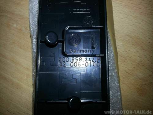

Hallo bei deinem ersten bild ist die nummer 3c0 858 342 p drauf .das sollte deine bestell nummer fuer dieses teil sein und mit glueck ist p dein farbcode.einfach bei vw fragen mfg
P ist kein Farbcode
