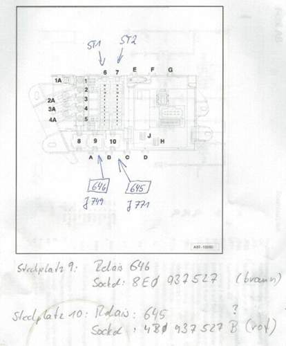

Gesucht werden die Relaissockel für die Relais 4H0 951 253 A und 4H0 951 253 C die Später hinten beim Bordnetzsteuergerät im Kofferraum sitzen.

hatte eine PDF Datei angehängt...., nicht lesbar?
Dann anbei nochmals als Foto.
Gruß,
Stefan
Teilenummer-sockel

Den Doppel-Kleinrelaisträger 8E0 937 527 gibt es nur noch in schwarz, was ja kein Problem ist, nur stellt sich mir die Frage, ob das Kleinrelais J749 dort auch zwei mal rein passt, dann könnte das zweite nämlich als Zündplusquelle für das Steuergerät der Active Sound AGA nutzen :)
Der Relaisträger 4B0 937 527 B wurde dann wohl durch 443 937 527 ersetzt, was sicherlich auch nur die farbe betreffen dürfte :)
Habe nun noch meine Teileliste ergänzt... und hänge die aktualisierte Version hier nochmal an.
Vielen Dank!

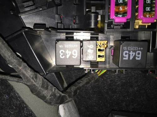

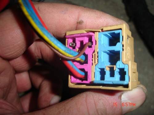

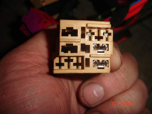

In den Träger passen 2 Relais, siehe Fotos anbei. Ich denke die waren für Polizei/ Sonderschutzfahrzeuge nötig.
Übrigens: Die Antenne steckt in der rechten hinteren Seitenscheibe. Neben der DAB+ Antenne. Deswegen läuft das auch über den gleichen Antennenverstärker. Wo es angelötet wird sieht man wenn man die Verkleidungen entfernt hat.
Gruß,
Stefan
Brauner-sockel-hinten
Brauner-sockel
