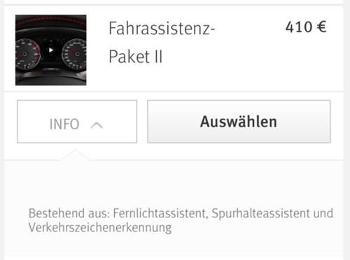

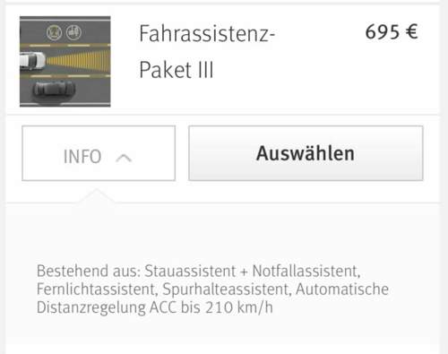

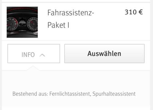

Vorsicht nicht automatisch
Für DSG gibt es die Möglichkeit Assistenzpakete 3 (1 + Stauassistent + ACC) und 4 (2 + Stauassistent + ACC) zu konfigurieren. Aber man kann auch bei 2 bleiben ohne Stauassistent!
Lieber vorher erkundigen über die komplette Ausstattung!
Edit: Bilder beigepackt. ACC ist zwar ein Indiz auf ein entsprechendes Paket, aber trotzdem einzeln konfigurierbar!
Das Fahrzeug ist ausgestattet mit Paket 2 und ACC separat, deshalb auch meine Frage, ja DSG ist vorhanden.
Deshalb die Frage nach dem Stauassistent bzw. Notfallassistent, ob das nur Software oder auch Hardware ist, ich verstehe es eben nicht ...
