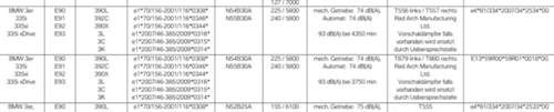

Hier mal der Auszug

Hi, danke für die schnelle Rückmeldung. Das ist heftig zu hören. Ich habe mittlerweile viele Unterlagen gesehen, aber es fehlt mir bis jetzt eine, wo alle Angaben passen.
Habe ein Schreiben, wo der 335i N54 mit der Aga T556 und t557 aufgeführt ist, jedoch von bmw Schweiz... ??

Im stand bei 3750 1/min
darf
N55 81db und
N54 88db haben…
Mein N55 mit Performance hatte 94,6db (variiert vom Zustand) im Schweizer Gutachten steht 93db und somit ist dieser einfach zu laut und nicht mehr erlaubt…

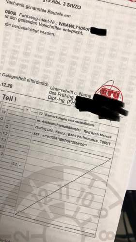

Kenne einen, der hat noch vor kurzem bei seinem N55 den Performance ESD mit dB Erhöhung im Schein eintragen lassen.
Welchen denn genau,
Den mit e4 oder e13 norm?
Und wie hat er das gemacht?
PS;
Eine Leistungssteigerung kommt für mich nicht in Frage.
Ganz normal beim TÜV, Standgeräuschmessung wurde gemacht. 93db wurden wie im Gutachten dann ins Fahrzeugschein eingetragen.
Der Prüfer muss halt auch bock haben.
E13 sprich 2. Gen.
Hab allerdings auch schon in manch Gruppen Eintragungen mit der e4 Nummer gesehen.
Im Grunde genommen sind die ja eh alle gleich aufgebaut, bis auf die Endrohre. Gen1 geschweißt. Gen2 gesteckt.
Hast du so ein Fahrzeugschein mal zur Hand?
Am besten natürlich den mit der e4 erste Generation.
Hab nur das
