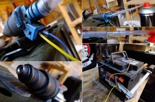

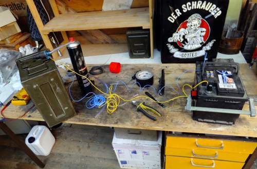

ich hab mal wieder Zeit für den alten Volvo gefunden und mich an die Einspritzung gemacht:
Neulich hatte ich mit Hilfe eines Birnchens und zweier Drähte überprüft, ob die Einspritzdüsen einen Impuls kriegen. Jawoll, kriegen Sie!
Dann heute die Leiste und die daraufhin einzelnen Injektoren ausgebaut. Im Folgenden habe ich - mittels eines halsbrecherischen Versuchsaufbaus (siehe Fotos) - jede einzelne auf Funktion und Sprühbild überprüft. (Liebe Kinder, bitte nicht zuhause nachmachen 🙂 )
Ergebnis: volle Funktion und gleichmäßiges Sprühbild bei allen.
Wieder viel gelernt, aber das Problem ist das gleiche: Zylinder drei läuft nicht 🙁

Aufbau zum Funktionstest der Injektoren.
... McGyver lässt grüßen ... 😁
