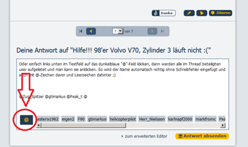

..nur mal so zur Info -> wenn
verwendet wird, dann darf kein weiteres Zeichen mehr noch hinter dem nickname stehen, sonst erhält derjenige keine Info in sein 'Postfach', er wäre in einem Beitrag erwähnt worden ;-)
@gtimarkus
@Peak_t
@sulphur
siehe in deinem post -->
hier
Oder einfach links unten im Textfeld auf das dunkelblaue "@"-Feld klicken, dann werden alle im Thread beteiligten user rechts daneben aufgelistet und man kann sie anklicken. So wird der Name automatisch richtig ohne Schreibfehler eingefügt und auch mit @-Zeichen davor und Leerzeichen dahinter 😉
@Zug_Spitzer @gtimarkus @Peak_t @sulphur
Erwähnung mit @
@aha ;-) .. abba -> wiill man jemandem, der gerade nicht zugange ist, einen Hinweis schicken, geht wohl nur die generelle Methode ;-) ?
