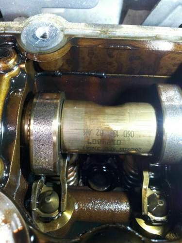

Es geht hier um einen passat 3c 2.0 fsi mkb: bvy mit 150 PS bj
05
Ich habe das Auto mit 180tkm erworben und dachte mir das der 2.0 Fsi robust ist. Leider ist es wohl nicht so.
Ich habe ein ruckeln im leerlauf und habe in Forums gelesen, das die Nockenwelle wohl auch eine Schwachstelle sein sollen.
Ich habe mal den Deckel aufgemacht und gleich ein Schreck bekommen. Nockenwelle ist eingelaufen so wie die kipphebel. Woran kann es liegen? Kein regelmäßigen öl wechsel oder Material Fehler.
Die Wellen so aus, als ob sie gerostet hatten.
Gibt mir ein Rat was ich tun soll. Die Kosten sind doch nicht ohne. ??
Gerade das Auto gekauft und Zahnriemenwechsel etc gemacht und nun das.
Kann mir jemand bitte helfen oder soll ich das Auto wieder verkaufen?

Da muss wohl ne neue rein.Die sieht garnicht gut aus.Die ist verschlissen.
Das wird nicht billig.Ich würde den Hobel verkaufen.

Das was neues rein muss War mir klar aber wodurch entsteht es und was könnte noch in Bezug der Nockenwelle kaputt gegangen sein?
Also 2012 sollte letzter Öl wechsel gewesen sein. Laut Motorenwerk meinten sie es hat die Schmierung gefehlt.

2012 der letzte Ölwechsel? 😰 Longlife maximal 2 Jahre Intervall!!!
2012 bis 2015= 3 Jahre....
Ja wer weiß ob sie auch gemacht wurde. Nachhinein hatte ich dad Service Heft bekommen und da wurde nix abgestempelt.
Es geht auch jetzt darum, ist das ein Kapitaler Motorschaden oder nur die Nockenwelle? ??

Hat der Motor nicht noch eine Ausgleichwelle?
ich würde den motor machen und ihn dann behalten,
so bekommst du nix mehr dafür,
und dann hast du wieder ein vernünftiges auto,

Nein ernsthaft, ich bin kfz schlosser und wollte die weiteren Erklärung wissen, ob mit weiteren schäden rechnen muss und worauf ich achten sollte.
Na wenn du selbst Schrauber bist,weisst du doch am besten was zu tun ist.
Also ran an den Speck.
Gruss.
Ja aber ohne Anleitung bzw speziells Werkzeug wird es nicht so einfach.
Die Steuerkette für die Nockenwellen zb.

Der TE will aber nicht wissen was er fahren sollte oder könnte sondern was er mit seinem vor kürzlich erworbenen Fahrzeug anstellen soll. Verkaufen wäre denke das schlechteste. Hier wird quasi kein geld zu machen sein. Zumal der Wagen bezahlt ist und sicher kein Geld für ein anderen annehmbaren ersatz vorhanden ist.
Ich würde den Wagen in Ordnung bringen und dann weißt Du woran Du bist. Denn wer sagt das beim nächsten Wagen alles okay ist?
Wenn Du ahnung hast und Dir die Arbeit zutraust wäre eventuell eine Selbsthilfewerkstatt was. Dort sollte alles an Spezialwerkzeug vorhanden sein oder beschafft werden können.
