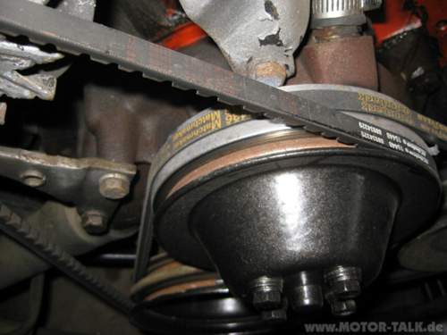

Ist das jetzt eigentlich eine kurz oder ne lange?
Viel zu erkennen ist auf dem Bild nicht, lässt sich aber auch schlecht Fotografieren.
Bild-041
am 8. August 2011 um 10:53
Das erkennt man nicht auf dem Foto. Mach mal eins senkrecht von oben, wo man den Abstand zwischen Block und Pumpe sieht. Bei der langen bringst du noch die Hand dazwischen. Oder miss mal vom Block zur Riemenscheibe (Vorderkante wo die Schrauben sitzen), Maße siehst du im zweiten Link.
http://image.chevyhiperformance.com/f/8867694/p114852_image_large.jpg
http://image.chevyhiperformance.com/.../p114853_image_large.jpg
