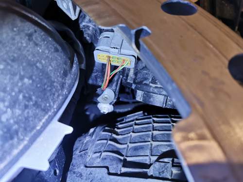

So wie viele andere auch habe ich ebenso extreme Probleme mit meinem Abblendlicht von meinem Mercedes mit "High Performance" Scheinwerfern. Im dunkeln ist es wie im Blindflug. Maximal 25 m auf der rechten Seite zu erkennen.
Problem bei Mercedes Werkstatt geschildert.
Antwort :ist normal und kann nicht anders eingestellt werden.
Wer kann mir auf den nachfolgenden Bildern sagen, welche Schraube die richtige ist für dich Höhenverstellung?
Gemeint sind bei beiden Bildern die weißen schrauben.

Man sollte tunlichst die unkundigen Finger von einer eigenmächtigen „Einstellung“ lassen. Wie Dir sicher bekannt ist, werden Scheinwerfer mittels Messgeräten eingestellt. Alles Andere ist grob fahrlässig, da der Gegenverkehr dauerhaft geblendet wird!
Wenn die Werkstatt sagt, dass alles passt, wurden die Scheinwerfer vermutlich mittels Messgeräten geprüft, um diese Aussage zu untermauern.

Finger weg von der Scheinwerfereinstellung. Blender gibt es schon genug.
Ich würde auch davon abraten mal im eigenen Interesse, Betriebserlaubnis usw. Der TÜV prüft die Lichter schließlich auch.

Stell die Scheinwerfer etwas höher.. Bei Dir sind die bestimmt zu niedrig eingestellt. Ist das Hauptproblem, wenn die Ausleuchtung nicht passt. Siehe weitere HP LED Beiträge hier im Forum.
Hatte nach dem Kauf das gleiche Problem; in Eigenregie höher gestellt, nun sind sie perfekt eingestellt.. Blenden auch keinen, keine Sorge. Nur nicht zu hoch einstellen.. Mach eine 1/2 Drehung und wenn es nicht passt in 1/4 Schritten weiter bis es passt. Welche Schraube von den beiden weiss ich nicht mehr genau, Probieren geht über Studieren.. Schön gerade vor eine Mauer stellen und dort beobachten, was passiert, wenn Du an einer Schraube drehst. Viel kann man nicht falsch machen, wenn man es korrekt angeht.

So etwas allen Ernstes zu empfehlen ist einfach Wahnsinn!
Es gibt VORGABEN wie ein Scheinwerfer eingestellt werden muss und dafür gibt es seit Jahrzehnten ein Lichteinstellgerät...
Man kann NICHT einfach nach gut dünken den Scheinwerfer hochdrehen "bis es passt"...
