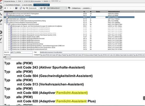

Leider keine Lichtautomatik (automatisches abblenden) und ein Abbiegelicht vermisse ich auch schmerzlich. Lässt sich das vielleicht nachträglich aktivieren, oder bediene ich das Auto falsch?

IHC (der einfache Fernlicht-Assi) kann man nachrüsten (je nach Ausstattung meist nur Codieren)

Denke hier wird was verwechselt, die High Performance LED Scheinwerfer sind als Sonderausstattung bestellbar, wie auch Multibeam.
Natürlich ist der einfache Fernlichtassistent möglich, auch kein Problem mit der Betriebserlaubnis.
Für das Abbiegelicht fehlen schlicht die LEDs, keine verbaut...

Nachrüstung auch über Mercedes möglich...
War im Modelljahr 2019 als SA bestellbar.
in der Bedienungsanleitung beide Varianten IHC und IHC+.
Alles legal.

Aussage von MB war, dass es bei HP-LED‘s offiziell keine Nachrüstung gibt. Die SA war nicht bestellbar.
Leider gibt es viele die bei Mercedes arbeiten und einfach sagen, geht nicht....
Original verfügbar und zugelassen, sogar Anweisungen für die HU ist im WIS hinterlegt.
Es wird immer zwischen IHC und IHC plus unterschieden.
Beide Varianten waren und sind zugelassen.
Nachrüstung über Mercedes:
HP-LED Code 608 nachtragen lassen
Multibeam Code 628 nachtragen lassen
SCN-Codierung der Steuergeräte:
EZS, MPC/SMPC, Headunit, KI, Scheinwerfer und Sam_F/BC_F durchführen.
Die Codes 608 oder 628 sind kostenpflichtig.

Mercedes hat es nun nachweislich in beiden Varianten angeboten.
Beide Varianten sind über die ABE des Fahrzeuges freigegeben.
Eine Nachrüstung ist auch über eine qualifizierte Mercedeswerkstatt möglich und zugelassen, weil das Fahrzeug die Freigabe schon ab Werk hat.
Leider sind einige Werkstätten nicht qualifiziert und geben dann keine korrekten Aussagen.

Es gab beides, sogar die Prüfung für die HU wird im WIS beschrieben.

Es gibt aber eine Lösung für dein Problem.
Codierung der Funktion seitens Mercedes und anschließen eine Einzelabnahme.
In Berlin hätte ich auch einen Prüfer, der das gerne macht.
