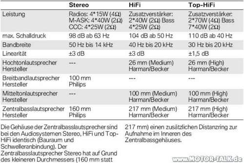

Habe auch keine Ahnung. Habe nur gefragt, weil beim Hifi-Lautsprechersystem (676) in der Preisliste steht:
8 Lautsprecher und 180 Watt Verstärker!
Alle X1-Vorführwagen die ich gefahren habe und natürlich mein eigener hatten nur die Standardlautsprecher drin. Ich wollt damals für meinen die 540 € für das Hifi-System nicht ausgeben, weil sich mir der Vorteil nicht erschlossen hat. Von dem Nachrüstset bin ich allerdings absolut begeistert!

Habe dank der Anleitungen im Forum auch in meinem E84 die Hochtöner aus dem HiFi-Paket nachgerüstet.
Ja, der Klang ist definitiv besser. Allerdings muss ich sagen, dass sich die Hochtöner nach meinem Geschmack schon fast aufdringlich vordrängen. Hatte ich vor dem Upgrade am Radio die Höhen auf +5 gestellt, braucht es jetzt -5, und wirklich ausgewogen ist der Klang nicht.
Offenbar müssten auch die Mitteltöner getauscht werden, aber wenn man schon so weit geht, kann man bald auch das Alpine-Set oder ein völlig anderes Lautsprechersystem verbauen.
