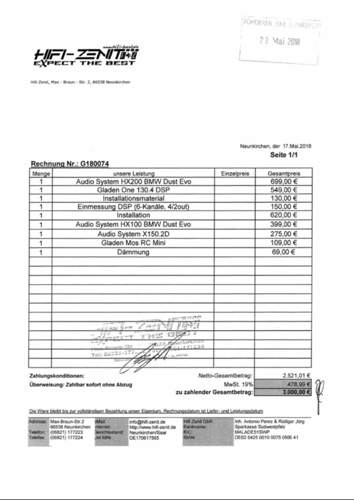

Ja meinem Vorbesitzer hat die Musikleistungen auch nicht ausgereicht und hat sich folgendes einbauen lassen.
Wahnsinns Sound mit super kräftig satten Bass und hervorragender Klang in allen DB - Bereichen.
3k Euro ist mal ne Ansage, dafür daß HK ja auch nicht umsonst ist. Klar, Qualität hat ihren Preis, aber ob mein Leidensdruck da echt so hoch wäre, denke ich für mich persönlich nicht. Bavsound ist da eher erschwinglich, rein auf die Subs bezogen, mir hat das damals völlig gereicht. Jetzt im LCI wäre es mal ein Experiment wert.
