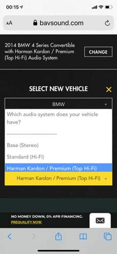

Dort gibt man sein Fahrzeug in einen Konfigurtor ein und es kommen die speziell abgestimmten Sets zur Auswahl.

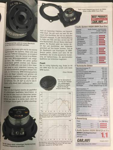

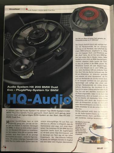

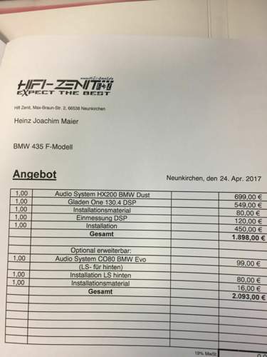

Ich bastele mit dem Car-Hifi Händler meines Vertrauens derzeit auch an einer Verbesserung des Hifi Systems.
Es wird wohl auf einen kompletten Austausch jedenfalls der vorderen Systeme und des Verstärkers hinauslaufen.
Konkret im Angebot ist das Audio System HX 200 BMW Dust und der Gladen One 130.4 DSP.
Eigentlich wollte ich auch den Center im Armaturenbrett und die hinteren Breitband-Lautsprecher gegen Coaxsysteme tauschen.
+2
Angeblich bringt der Tausch des Centers und der hinteren Systeme aber nur etwas, wenn auch diese an dem DSP Verstärker hängen.
Meiner meint: viel zu aufwändig und teuer für den Zusatznutzen!
Was meint ihr?
Hat jemand ein BMW spezifisches System von Audio System?
Gibt es Erfahrungen?
Hören konnte ich es nämlich noch nicht!

Die 8 Ohm sind nur für das HK. Aber es gibt die 2 Ohm für die HiFi.
Du kannst auf der Seite von Bavesound dein Auto mit der verbauten Anlage eingeben und du bekommst die passenden auf die Anlage abgestimmten Baugruppen angezeigt.
