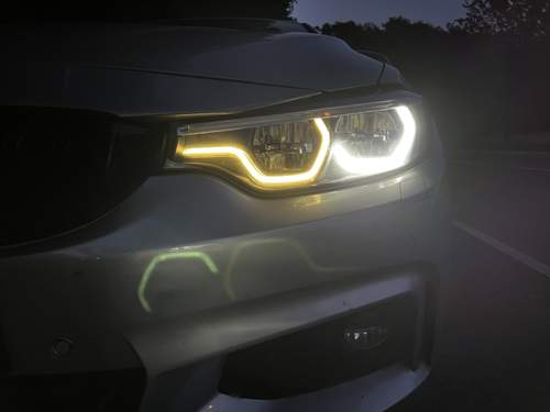

ich habe seit vorgestern ein Problem bei meinem F36.
Es geht um den adaptiven LED Scheinwerfer auf Fahrerseite, bei diesem leuchten die beiden "halboffenen Corona Ringe" unterschiedlich stark und in anderer Farbe.
Der äußere Lichtring des Scheinwerfers arbeitet normal, der innere Teil leuchtet deutlich schwächer in einem gelblichen Ton, ich habe das versucht mit der Kamera aufzunehmen und hänge euch die Bilder hier an.
Als ich die Fotos gestern bei Dunkelheit gemacht habe wirkt die gelbe Farbe deutlich stärker als in Wirklichkeit, stellt man sich im Hellen vor das Auto leuchtet die Tagfahrlichtsignatur da nur sehr schwach gelblich.
Beim Abblend bzw. Fernlicht funktioniert auf beiden Scheinwerfern alles wie es soll.

LED Scheinwerfer fahrerseit Abblendlicht
LED Scheinwerfer Fahrerseite Tagfahrlich

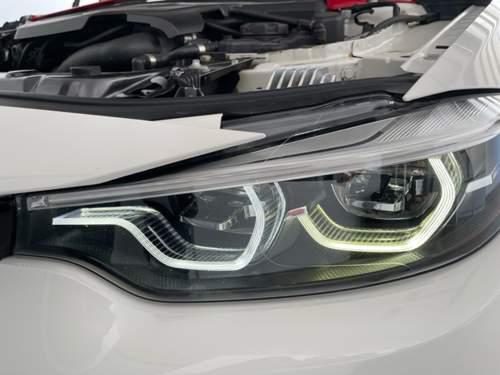

Hi mein adaptiv lede scheinwerfer ist auch auf der fahrer seiter nur mittiger ring gelblich und meine sind vom werk aus bj 2017 der ring ist zwar nicht so krass gelb wie vei dir aber leicht gelblich, wie konntest du das beheben meinst du es liegt an den standlicht Modul was oben drauf sitz ?

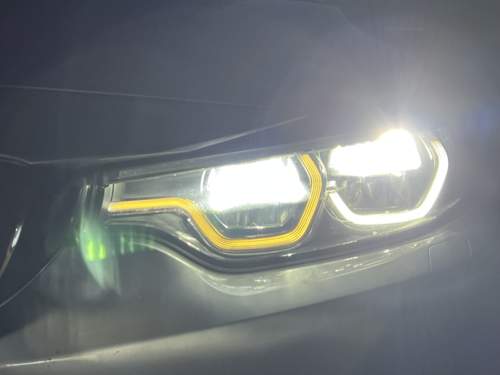

Bei mir ist der äußere Teil leicht gelblich, und dies auch nach Tausch des LED Moduls, siehe Foto. Werde demnächst versuchen die “Auflagefläche” des Lichtleiters zu reinigen, kann ja nur noch daran liegen 😮
Bei gelben LED’s sieht man’s natürlich nicht mehr 😁
Danke für dein Antwort bei mir schauen die so aus
Ich weiß nicht mehr weiter bmw sagt zu mir Scheinwerfer austauschen für knappe 3k

Hallo zusammen, ich denke es ist ein Problem mit der Ansteuerung der LED, es sieht so aus als ob der Blauanteil im Licht fehlt ähnlich der Nachtschaltung beim Monitor. Ich konnte nur bisher nicht herausfinden wie diese Schaltung bei den LED's funktioniert. Vielleicht kennt jemand einen Elektriker der das erklären kann. Wäre zumindestens ein Denkanstoß.

Bei mir sieht es am linken Scheinwerfer genauso aus, bin gespannt auf das Ergebnis Deines Versuchs. 🙂
