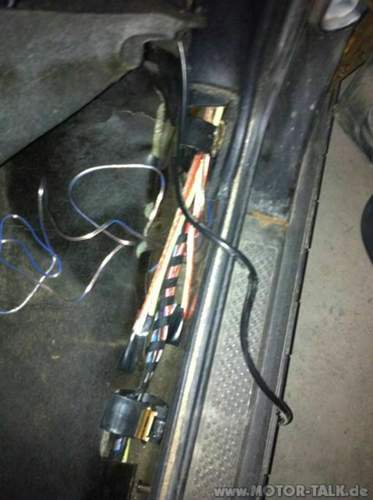

So ich hab heut mal meine faulheit überwunden und mich zum Ausbau bewegen können, also im Ausbauen bin ich gut.. Bekomme aber den Fahrersitz nicht mehr rein 😁😁 Konnte ihn deshalb leider nicht zum Schweißer bringen^^Erklärt mal einer bitte :P
Hier die gammel fotos 🙂 hab noch komische abgeknipste Kabel gefunden.. sieht aus wie Lautsprecher Kabel?wäre schade 🙁 nichts mit DSP. Lautsprecher hinten und Hochtöner sind aber noch vorhanden.
Wie man auch sehen kann ist im Fußbraum fahrerseite wassereinbruch.. Was könnte das sein? vom undichten Unterboden? Man kann es auf dem Bildern ganz gut erkennen.

Also Sitzeinbau😁 : die hinteren Seitlichen Führungen am Sitzt in die Schinenführung im Auto einführen, dann ist ja noch vorne die Führung. Um dort reinzukommen musst du den Verstellheben (für vorne-hinten) drücken.
Dann zum nassen Fußraum, erstmal schweißen und dann gucken. Denke aber zu 90% dass es vom Unterboden kommt.
Und zum Lautsprecherkabel... das sieht nicht Original aus.. Die DSP kabel sehen anders aus.
outch der Rost sieht ja mal richtig unschön aus O.o
Irgendwie sieht dein Wagen wirklich aus, als diente er mal als Feuchtbiotop.
Mal ehrlich, wie kann man einen Wagen so verkommen lassen...
Der Stopfen muss auf jedenfall rausgetrennt werden und das Wasser drückt sich meist durch den angerosteten Stopfen (daher Wasser im Fußraum)
Mach mal die Plastikleiste auf der Fahrerseite ab, ich denke der Schweller hat seine besten Zeiten hinter sich = /

Wasser ist ziemlich sicher vom Unterboden ... sauber rausschneiden den Rostgammel und zuschweissen...
Falls du ein Schiebedach hast (bin grad zu faul vorne zu suchen) solltest du die Abläufe checken ob die frei sind (kleine Giesskanne) an jeder Ecke muss gut ablaufen.... kann sonst auch im Fussraum landen....
