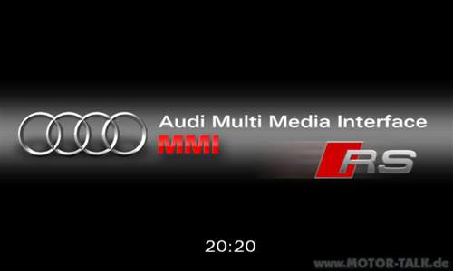

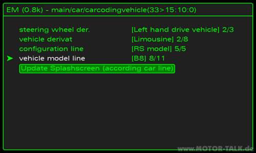

Der Startbildschirm (dto standby) läßt sich in der Zeile "configuration line" auf S oder RS verändern.
Gruß DVE

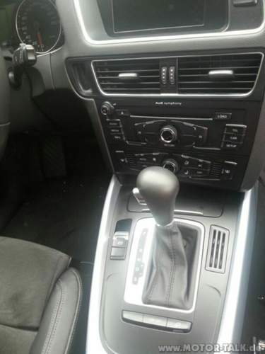

Guten Tag,
Kann man das Hidden menü auch bei dem Radio symphony freischalten ? (Bild im Anhang)
mit freundlichen grüßen

Ist es moeglich, auch ohne MMI (Radio Concert mit B&O) die Batterieanzeige uber Hidden-Menue freizuschalten? Ist die Prozedur identisch?
Nein, ist ein anderes Steuergerät welches z.Bsp. über VCDS beschrieben werden muss! Das Concert/Symphonie hat kein Hidden.Menü!
