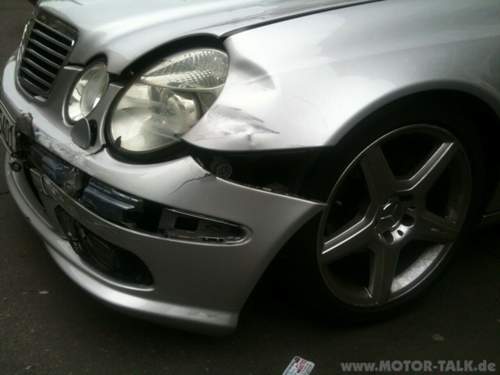

hatte heute einen nicht so netten Zusammenstoß und zwar einen ordentlichen Unfall.
Nein ich bin nicht schuld, er hat mir die Vorfahrt genommen und ich bin Ihm sauber reingedonnert.
Mein Wagen ist zwar noch fahrtauglich, aber bestimmt nicht mehr verkehrstüchtig. Naja Polizei gerufen etc wie mans so kennt, Schuldfrage war schnell geklärt, seitens des Gegners, eindeutige Situation laut Polizei.
Er hat beim Abbiegen nicht aufgepasst. Bin dann auf direktem Wege nach Hause und hab den Wagen dort abgestellt und bin mit der Bahn gefahren.

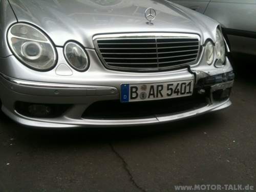

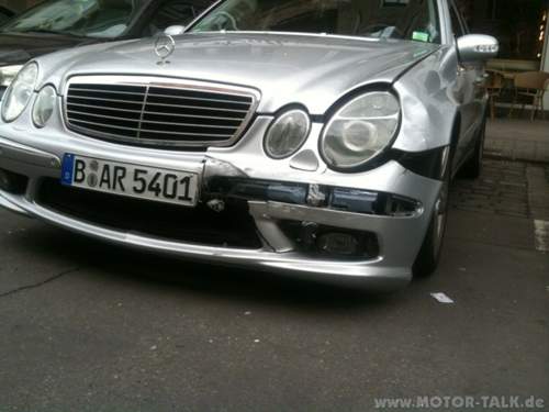

Meine AMG Stoßstange ist 5mal gebrochen, Kotflügel zerdetscht, Xenon-Scheinwerfer drinnen abgebrochen, aber leuchtet noch, schaut aber runter, Motorhaube Spaltmaß zum Kotflügel schief, PTS zerstört, mein AMG Mittel-Gitter ist weggeflogen, Airmatic Kompressor zischt die ganze Zeit, Kühler beschädigt, Grill kaputt und und und.
Bin dem Mazda in die Hintertür Fahrerseite reingeknallt, der hat seine Fahrertür gar nicht mehr aufbekommen, musste ihm helfen. Aber uns beide ist zum Glück nichts passiert. Wenn ich Ihn vorne getroffen hätte, dann würde es echt böse um ihn stehen. Echt Glück im Unglück.
Seine B-Säule und Tür sind hinüber, ich denke seiner ist wirtschaftlich nicht mehr zu gebrauchen.
Morgen kommt der Gutachter und schaut sich das Disaster mal genauer an, aber ich denke es wird nicht ganz billig.
Kann mir jemand sagen, was das Zischen vom Kompressor zu bedeuten hat? Ich hab auch die Befürchtung,
dass der linke Stoßdämpfer was abbekommen hat (Airmatic). Wagen springt noch an.
Unten sind mal einige Bilder angehängt um das Vorstellungsvermögen zu erleichtern.

die bilder sagen, der schaden ist im jeden fall reparabel. zum glück ist nicht mehr passiert und nur ein blechschaden entstanden. mach den gutachter in jedem falle auf das zischen aufmerksam. ich weiss ja nicht, wo der kompressor für die airmatic sitzt, aber wenn der auch was abbekommen hat, fliesst das natürlich ins gutachten mit ein.

Der Kompressor ist zu 100% Asche.
Wie weit das Federbein defekt ist, ist schwer zu sagen.
Wenn die Achse extrem krumm ist, kann das Federbein auch defekt sein.

vorne links vor dem Radhaus. Bei dem Schaden ist davon auszugehen, dass er oder Ventilblock was abbekommen hat.
Was aus den Bilder zu erkennen ist: M.E. mindestens: Neue Frontschürze, neuer Kotflügel links, neuer Scheinwerfer, neuer NSL, mindestens 2 Parktronicsensoren, neue SRA links + Lackierung. Unterm Blech wohl Airmatic-Kompressor und wohl auch Federbein links (dann auch rechts wegen Paartausch). Bei der Motorhaube bin ich mir nicht sicher, ob die nicht auch verzogen ist. Gesamtsumme sicher jenseits der 10 T€.
