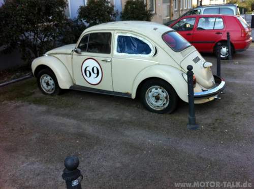

Teil 1:
Wer um Gottes Willen kauft so ein Auto???
Img-0551
Img-0552

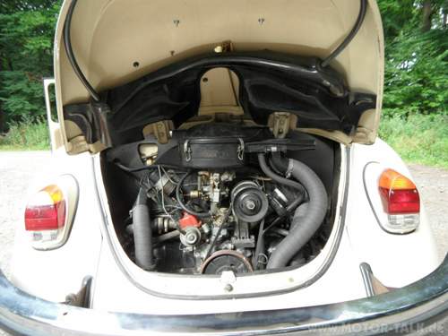

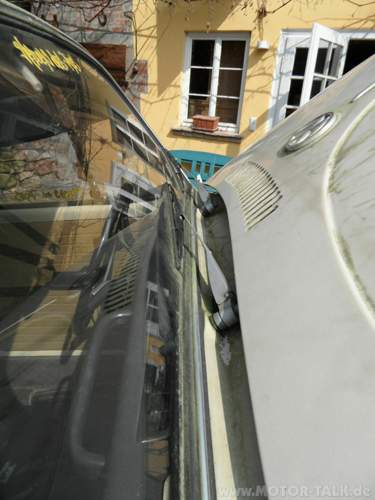

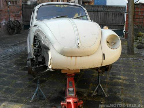

Ich kaufe so ein Auto!
(ich weiß, bei Dacia geklaut ;-) )
Nach kurzer Besichtigung kaufe ich den Rohdiamanten ohne über den Preis zu verhandeln.
1302 L mit Schiebedach und heizbarer Heckscheibe.
22 Jahre Erstbesitz (danach noch 2 weitere), grauer Pappbrief, Auslieferungspapiere.
Motornummer im Brief zeigt, daß die Maschine noch original ist.
Seit 1999 abgemeldet.
Am 2.4.2013 (seinem 42. Geburtstag) kommt er zu mir.
Die Zerlegung beginnt.
Alle Kotflügel- und Trittbrettschrauben lassen sich nach kurzem Lösen mit dem Schraubenschlüssel von Hand ausdrehen.
Die Stoffinnenausstattung (kork) ist bis auf ein winziges Brandloch in der Rücksitzlehne perfekt.
Unter dem uralten Unterbodenschutz in den Radkästen kommt neuwertiges Blech zum Vorschein.
Selbst die Bauschaumecke ist perfekt.

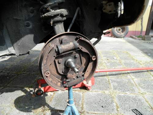

Bremsen werden komplett erneuert (Alle Zylinder, Schläuche, Beläge und Trommeln). Mit DOT5 befüllt.

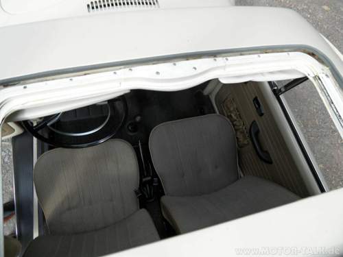

Schiebedachdichtung wird erneuert.
Neue (gebrauchte) Seitenscheibe eingebaut.
Heizbirnen und Auspuff gegen vorhandene aus dem Vorrat getauscht.
Stoßstangen zurechtgebogen.
Lenkungsdämpfer und eine Spurstange getauscht.
Ein einziges winziges Loch im linken Seitenteil geschweisst und beilackiert.
Mitteltunnel und Rahmenkopf ausgesaugt und mit Fertan behandelt.
Kleine Rostpickelchen mit Owatrol behandelt und anschließend kansasbeige getupft.
In alle erreichbaren Hohlräume wird Fluidfilm gefüllt, bis es tropft.
Zwei neue Trittbretter, nchdem ich die alten eingelaufenen Bezüge nach der Entrostung einfach nicht mehr drüber bekommen habe.
Vergaserüberholsatz, Spritschläuche erneuert, Spritfilter nach vorne verlegt.
Kerzen und Öl erneuert. Neue Batterie. Neue Reifen.
Zündung eingestellt, Motor läuft super!
Das geht doch schon mal gut los!

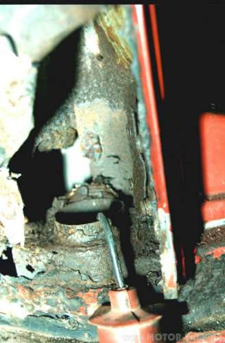

Urzustand Detail
Beginn Zerlegung
Vorne rechts

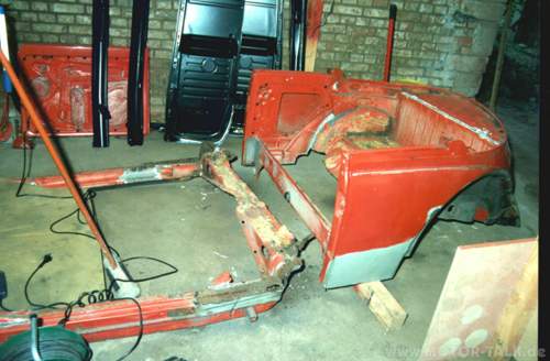

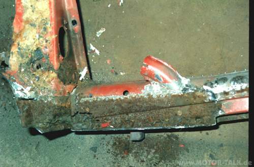

Bei meinem ersten 1302 habe ich 3,5 Jahre (88-91) gebraucht, allerdings hatte der "geringfügig" mehr Schweißbedarf ;-)
Damals gab es noch (fast) alle Teile bei VW, da konnte ich oft nicht wiederstehen, allerdings hätte ich mir von den Gesamtkosten am Ende einen neuen MX5 kaufen können.
Und das, obwohl ich alles selbst gemacht habe (und bei VW 16% Rabatt bekommen habe).

Zerlegen012
Zerlegen015
Zerlegen016
