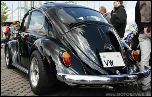

ich habe einen Käfer und weis definitiv nicht, wohin ich das Kennzeichen am besten machen soll.
Zur Zeit ist es in der WSS, was mir aber so gar nicht gefällt.
Hat jemand von euch eine zündende Idee??

Aber mal Spaß beiseite - Ich würde es auch einfach da festmachen, wie Varimann ja schon beschrieben hat. Ich würde versuchen, eine kürzere Nummer zu bekommen, dann sieht das etwas besser aus, als auf dem Bild unten:

Das Ding einfach an die Stoßstange zu schrauben fand ich weniger spannend. Also habe ich das Ding darüber gebastelt mithilfe einer Holzkonstruktion.
Guckst Du hier
Da macht man sich die Mühe, die Nase glatt und lochfrei zu bekommen, da ist nix mit Stossfänger 😁
Die Blechtafel muss einfach nur ans Blech 😁
nee, sieht driss aus, einfach so aufs Blech.
Und dann ist auch Essig mit lochfrei.
Ich würde, wenn schon keine Sst. da ist, 2 Halter basteln, damit das Schild in einigem Abstand vom Blech befestigt ist.

Ich find auch, dass das Kennzeichen bei so einer Front den Gesamteindruck stört. Es gibt Ami´s, die ein kleines rechteckiges Kennzeichen vorne haben. Versuch dich doch mal in die Richtung zu informieren. Gibt da Vorschriften über die Größe.
Servus
Man kann unter Umständen ein kleineres Nummernschild beantragen, es sollte auch ein vernünftiger Grund vorliegen!
M.E ist dieses nur(beim Käfer) für die Motorhaube machbar.
Da ich dieses bei mir vorhabe (bei vorhanden Nummern+H) ist die variante KleinKraftRad-Nummerntafel möglich.
Oder bei der Neu Anmeldung die Buchstaben/Nummern so zu wählen das es in die Kleinste Normschablone passt.
Mach ein paar schöne Fotos nimm die mit zur Zulassungsstelle und frag gleich nach dem Vorgesetzten und bespreche es mit ihm nur der wird es auch genehmigen !!!!
Bei meinem Fall....kleineres Kennzeichen/Motorhaube habe ich erst angerufen,was möglich wäre etc habe mich gleich zum Vorgesetzten verbinden lassen ..alles erklärt usw.
War dann auch vor Ort und habe es mit dem besprochen alles soweit OK!!
Sobald mein Käfer fertig ist bekomme ich das kleiner Kennzeichen und es wird auch so im Brief eingetragen .
Gruß Drago
