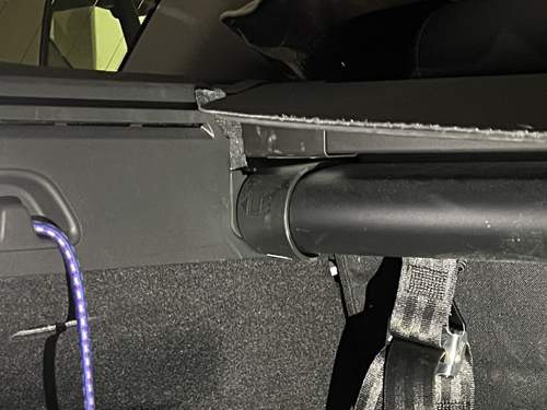

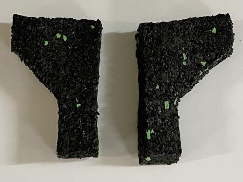

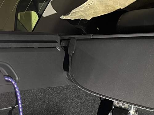

nachdem ich mich jetzt über 5 Jahre mit der herunterhängenden Fahne des Kofferraumrollos und dem damit verbundenen Verkanten der Retainer und deren Abbrechen rumgeärgert habe, habe ich da eine Abhilfe geschaffen.
Die "Hörnchen" werden einfach in die vorhandenen Öffnungen gesteckt und dann das Rollo wieder eingesetzt.
Nach dem Automatischen Einfahren des Rollos, hängt die Fahne erst mal komplett nach unten, man kann sie nun aber leicht anstupsen und die Fahne zeigt nun leicht nach oben, so das der Zugang zum Kofferraum hinter der Fahne uneingeschränkt zugänglich ist. Ebenfalls wird das Verkanten und damit verbundene Abbrechen der Retainer verhindert.
Wer Interesse daran hat, kann mich über eine persönliche Nachricht kontaktieren.
Insignia B - Rollo nach dem Hochdrücken
Insignia B - Rollo offen
Insignia B - Rollo geschlossen

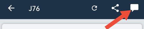

Entweder bin ich zu ungeübt oder es ist nicht mehr möglich PN zu schicken
Grüß dich @Endolinho,
einfach auf das Titelbild von der @J76 wählen/klicken und danach oben rechts das Nachricht Symbol (sehe foto) wählen.

nun ich habe meinen nun etwas über 5 Jahre und wenn man doch häufiger den Kofferraum voll laden muss, ist die runterhängende Fahne schon nervig.
Versuche mal einen Kinderwagen oder großen Koffer zu verstauen. Der stößt erst an der Fahne an und lässt sich so nicht bis hinter schieben. Also musst das Monster wieder rausziehen, mit einer Hand das Rollo hochhalten und mit der anderen Hand den Wagen wieder nach hinten zu schieben. Wenn du das geschafft hast, hast du dir auf jeden Fall die Hosenbeine an der Heckstoßstange eingesaut.
Der Hauptgrund war aber, das nach 5 Jahren die Retainer sich im eingezogenen Zustand des Rollos immer in der mittlerweile eingelaufenen Aussparung vor dem Rollo verkantet haben, und ich mir dadurch schon beide Retainer am Rollo abgebrochen habe. Das wird auf jeden Fall sicher verhindert, da die Lücke geschossen wird.
Sicher im Vergleich zu gerissenen Steuerketten oder defekten NOx-Sensoren ist das Firlefanz, aber warum was nicht besser machen, wenn es möglich ist.
In der mobilen Version zeigt er das nicht an.
Desktopwebsite verwenden!
Natürlich - das Foto von @Florentin.M dürfte Android sein. Das hier iOS

Bin aber immer noch nicht schlau geworden, was Dir abgebrochen ist…🙁
Die Führungsnasen des Rollos. ;-)
Das auf dem Foto weiße Teil.

@J76 3D Druck nehme ich an. Gut gelöst.
