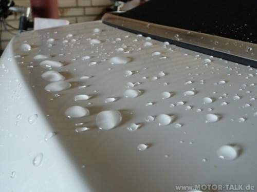

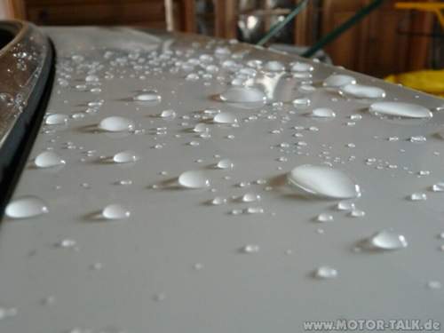

Habe letztes Wochenende bei ca. 15°C das Collinete verarbeitet. Es lies sich hervorragend verteilen und war ebenso leicht nach ca. 5 Minuten mit Caress Blue660 abzutragen. Hat richtig Fun gemacht! :-)
Laut Hersteller ist 15°C die Mindesttemperatur, da ist sicherlich noch einiges nach unten hin möglich. Wer hat es schon bei kälteren Temperaturen verwendet? Wo liegt eigentlich die tatsächliche Grenze, ab der man es kaum noch verteilen kann?

Ich denke, da geht noch einiges. Das Collinite #915 habe ich schon deutlich unter 10°C verarbeitet. Das war auch kein Problem und ich denke, das wird beim #476s nicht anders sein.
Schlimmer als tiefe Temperaturen halte ich eine zu hohe Luftfeuchtigkeit. Wenn vor dem Wachsen noch einiges erledigt werden muss (Waschen, Kneten, Polieren, PreCleaner ...), ist es beim Wachsen gerne mal schon spät am Tag und die Luftfeuchtigkeit nimmt zu. Das kann dann die Ablüftzeit sehr erhöhen oder zu einem Geschmiere auf dem Lack führen.
