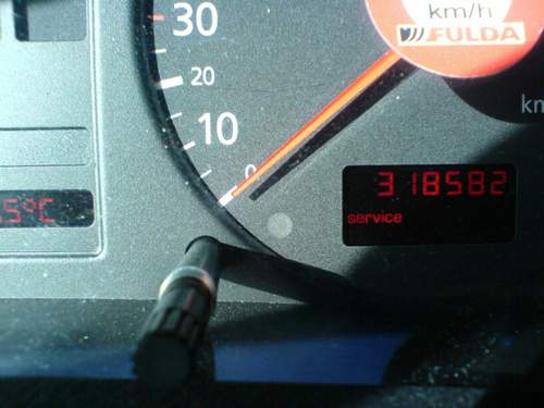

ich empfinde meine Tachobeleuchtung auch als deutlich zu dunkel. Die Beleuchtung des Zifferblattes wirkt geradezu gräulich und nicht weiß. Der Lichtschalter samt Dimmer der Tachobeleuchtung ist neu und natürlich voll aufgedreht.
Nun hat der A6-Fahrer in diesem Uralt-Thread davon berichtet, dass es eine Fotozelle geben würde, die die Helligkeit regeln würde. Ist da was dran? Wenn ja, wo ist befindet sich diese?

@schelle_pelle schrieb am 24. Juni 2016 um 20:30:04 Uhr:
In aller Regel liegt es an einem Prozessorfehler im Kombiinstrument, irreparabel. Hatte deswegen schon einmal bei einem Tachoservice nachgefragt. Habe allerdings noch die rote Beleuchtung.
Nun hat der A6-Fahrer in diesem Uralt-Thread davon berichtet, dass es eine Fotozelle geben würde, die die Helligkeit regeln würde. Ist da was dran? Wenn ja, wo ist befindet sich diese? [...]
Hier in Bildmitte (der etwas hellere Punkt):
Dsc00762
Danke für die Info!
Dieses Mitglied schreibt jedoch, dass die Dimmung gar nicht die Ziffernblätter betrifft, sondern nur die Displays.

Nun habe ich selbst einmal den Test gemacht, siehe Bilder anbei. Es regelt sich tatsächlich nur die Helligkeit der Displays. Macht ja auch Sinn, da Displays bei Sonneneinstrahlung und geringer Beleuchtung schwer lesbar sind.
Nur die Helligkeit des Ziffernblattes ändert sich nicht. Ist das nun normal so, oder liegt hier tatsächlich ein Fehler vor?
Hab noch einmal ein Bild der Tachobeleuchtung beigefügt, bei welchem ich die Helligkeit manuell nachgeregelt habe, da die Kamera sonst die Helligkeit selbst hochschraubt und die tatsächliche Helligkeit des Ziffernblattes verfälscht.
+2
Habs nochmal in der Betriebsanleitung nachgelesen. Die Dimmung müsste auf jeden Fall auch Ziffernblatt und Beschriftungen betreffen.
Weiß jemand, ob der "Schaden" tatsächlich irreperabel ist, oder gibt es doch eine Lösung?
