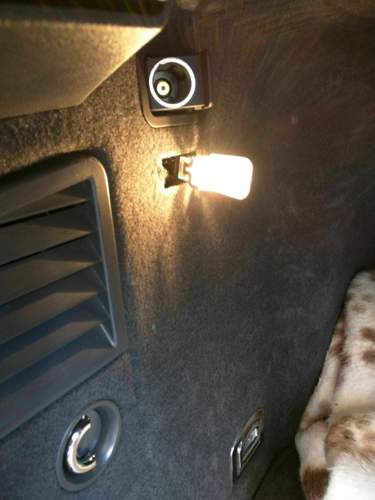

Für die Kennzeichenbeleuchtung und die großflächigen Lampen innen kann ich folgende LED empfehlen.
Sie werden nur mäßig warm (schätze maximal 50°C, man kann sie noch gut anfassen). Sie ziehen rund 140 mA, haben eine angenehme weiße Farbe mit gleichmäßiger Ausleuchtung der Fläche vorne.
Diese Lämpchen machen den circa 1 - 2 Sekunden dauernden Dimmprozess, den der Phaeton beim Abschalten durchlaufen lässt, fast so schön linear mit, wie die normalen "glühenden" Lampen. Die meisten LED reagieren dabei bei weitem nicht so linear, sondern ändern ihr Licht sprunghaft.
Wieso das Dimmen bei diesen LED so gut funktioniert, konnte ich mir technisch nicht erklären.
Es hat mir keine Ruhe gelassen, musste ein Lämpchen wieder an ein regelbares Netzteil anschließen. Der Strom nimmt bei steigernder Spannung ab (bei 24V 80 mA), daher gehe ich davon aus, dass ein Schaltregler verbaut ist. Nicht nur ein Vorwiderstand. Es scheinen zwei LED Chips drin zu sein, man sieht sie erst, wenn die Lampe stark gedimmt ist, bei circa 8V. Erstaunlich, bei voller Helligkeit strahlt die Lampe absolut gleichmäßig, wie eine COB LED. Der Ausgang des Schaltregler scheint die LED Chips mit PWM anzusteuern, ihre Helligkeit ist zwischen 12V und 24V subjektiv absolut konstant. Zwischen 12V und 8V (ungefähr) wird das Licht gedimmt, und die LED Lampe verhält sich heligkeitsmäßig nicht viel anders als ihre Glühschwester.
Für die drei Leuchten der Kofferraumbeleuchtung, runde Leselampen innen, Orientierungslicht an den Unterkannten der Türen ... habe ich folgende LED genommen.
Für die großflächigen Lampen im Dach habe ich ursprünglich diese COB LED bestellt. Sie passen aber optisch nicht, da sie recht gelblich leuchten, deswegen habe ich sie in den Leuchten unter den Sonnenblenden verbaut, da werden sie recht selten eingeschaltet. Und vielleicht sind sie gnädiger zu der alternder Haut ;-).
Die Fußraumbeleuchtung lasse ich vorläufig so, wie sie ist, mit gelblichen Glühlampen beleuchtet, das weiße (Dauer-)Licht wäre mir hier nicht ganz angenehm.
Fazit:
Die "RAYSEN 36 MM 3030 2 SMD LED Keramik Weiß" kann ich als einen universellen Ersatz für die Suffitte Glühlampen empfehlen. Für die T10 Glühlampen gibt es sehr viele LED Varianten, die "AGPTEK T10 weiß 2835 LED" ist voll OK. Würde mir davon eine Variante wünschen, die nur in eine Richtung leuchtet, nicht in beide (eine Seite leuchtet dann den Hohlraum, zum Beispiel hinter der Kofferraumverkleidung, aus).

Also ich habe auf milde LEDs um gerüstet,noch etwas Gelbstich und nicht so hell.Aber wenn ich dir letzte Sofitte hinten ein baue geht die hintere gar nicht mehr.Wenn ich nur eine Sofitte drin lasse dann geht alles.Jetzt kann ich den Fehler ja löschen mit Obd eleven.Aber dann schaltet die Dachelektronik die Fussraumbeleuchtung ab.

Ja beim ersten Einbau nur die Sofitten im Dach ging alles ohne Fehler,aber seit die Fussraum und die Türen auf Led geht es nicht mehr.Anscheinend merkt das Dachelektronik Steuergerät das etwas nicht stimmt und schaltet was ab.Aber ich hab ja Obd Dongel und dann kann ich wenigstens nach schauen was los ist.Werde nochmals ein bisschen aus probieren.
Ich musste damals auch etwas Geduld mitbringen. Aber es hat nach etwa 45 min Arbeit überall funktioniert. Bei der Deckenbeleuchtung brauchte ich auch mehrere Anläufe. Warum, weiß ich bis heute nicht.

im Fußraum geht es, wenn man eine 5Watt birne vorne drin läßt, so zumindest bei mir, wenn ich die herausnehme, dann flackern die leds im Fußraum und daher habe ich mir welche mit Widerstand für den Fußraum besorgt, ich denke das LM braucht wohl etwas Widerstand zum abchecken seiner lämpchen.
Im Fußraum hatte ich komplette LED'S incl. Gehäuse verbaut und keine Probleme gehabt. Widerstand war auch integriert.
