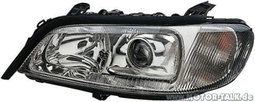

da ich zur zeit krank bin und auf dem weg der besserung wollte ich mal fragen ob sich auch eine reinigung der linsen lohnt. meine sehen etwas vergilbt aus nd wenn ich mir andere forums durchlese sollte dies kein problem sein. desweiteren habe ich mir heute im laufe des tages viele omegas angeschaut hier im forum und stellte fest das fast alle vergilbte linsen haben.
im audi forum gab es tips zum reinigen der linse von hinten. neue scheinwerfer haben klare linsen, hatte heute mal lange weile und saubere linsen tragen sicherlich dazu bei das auch mehr licht auf die stasse kommt
was haltet ihr davon

hier mal ein bild von einen neuen sw
Neuer sw linse glas klar
