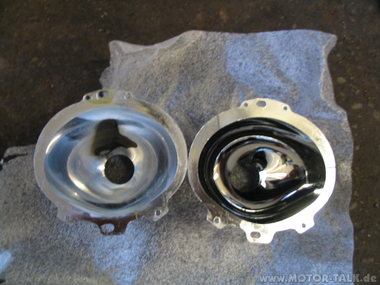

ma eine frage in die runde
habe diese brenner bei mir drinn http://www.auto-lampen-discount.de/.../...renner-66240-Neu-E1-OEM.html
ja sie sind hell nur wenn ein neueres fahrzeug mit halogen vorbei fährt steht man etwas im dunklen.
wenn es auf der autobahn ist sind sie hell und leuchten super aber wollte trotzdem mal hier nach fragen ob es ganz neue brenner gibt die auch richtig hell sind. nicht blau nur hell.
habe diese gesehen, preis ist mir wurscht nur hell und zugelassen soll es sein http://www.auto-lampen-discount.de/.../...ner-85122XV-35W-E1--50-.html
sind das zurzeit die besten oder gibt es noch hellere oder kommen demnächst welche raus.

keiner eine Idee? hat die Linsen schon jemand gereinigt?
Hi, zerlege den scheini bau die xenon einheit aus und reinige die linse. Nimm aber von den 4 muttern das genaue maß der Einschraublänge ansonsten stimmt die einstellung vom abblendlicht gegenüber dem Fernlicht nicht mehr.

sollten nur von hinten gereinigt werden. deswegen ob das schonmal jemand gemacht hat
ich bin davon überzeugt das du nach der Reinigung kein Wunder erschaffen hast, eher hast du dir neue Probleme oder andere damit gemacht.
Aber halte uns auf den laufenden und greife in ein doch funktionierenden System ein ;-)
ich mache mir keine bzw neue probleme. habe das ganze system schon auseinander und wieder zusammen gebaut. es ging nur um die linsenreinigung die bei keinen hier im forum sauber ist und auch nur von hinten denn vorne kommt ja nichts dran.
die Linsen sind nie das Problem(das Glasauge)das ist uninteressant!
das Problem sind die Reflektoren!
