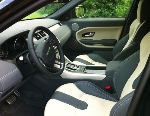

in meinem RRE hatte ich auch gelochtes Leder und zwar Elfenbein und Grau. Keine Abnutzungserscheinungen nach 3 Jahren. Ich bin kein Lederpflege-Experte aber einmal in 36 Monaten habe ich die Sitze mit einem Mittel behandelt.
Wie gesagt, die Sitze hatten keine sichtbaren Nutzungserscheinungen, Falten oder Risse. Das Leder würde ich jederzeit wieder nehmen.

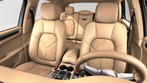

Heute musste/durfte ich einen neuen Macan konfigurieren - auf dem Bild (unten) die sogenannte Leder / Alcantara Ausstattung.
Wenn man genauer nachfragt erfährt man, dass der Echtlederanteil bei 0,0% liegt. 😰
wir haben auch die selben Sitze in unserem RRE - gelochtes Glatt/Spaltleder, vermutlich nachgenarbt und "dick lackiert" - Nappaleder ist was ganz anderes...

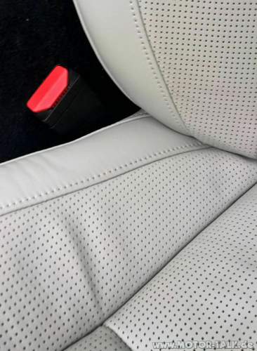

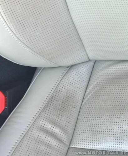

So, Sitz sieht wieder perfekt aus. 🙂
Habe noch einige Infos vom Sattler erhalten. Problem scheint das weiche Leder zu sein. Hochwertiges, weiches Leder sieht zwar besser aus, raut aber auch schneller auf und nimmt die Jeansfarbe eher an. Aber das wurde ja hier bereits angemerkt und verwundert jetzt nicht weiter. Hochwertiges und unempfindliches Leder ist also die Quadratur des Kreises. Belüftungslöcher haben keinen Einfluss.
Dennoch war der Sattler überrascht, dass nach so kurzer Zeit das Leder angegriffen war. An zwei Stellen war die obere Schicht des Leders beschädigt und die Sitzfläche des Fahrersitzes war bereits angeraut, sodass die Farbe der Jeans tiefer ins Leder eindringen konnte und schwerer zu entfernen war. Aus seiner Erfahrung wiegeln die Hersteller gerne ab. Je dominanter man als Kunde auftritt, desto größer ist der Erfolg. Also sei hartnäckig, bado!
Wenn das Leder ausgetauscht wird, kann es allerdings passieren, dass aufgrund unterschiedlicher Chargen die Lederfarbe abweicht. Daher empfiehlt er, sofort nach dem Kauf die Sitze versiegeln zu lassen. Er rät ab, das selbst zu machen, da selbst aufgetragene Versiegelungen wie Colourlock vom Lederzentrum nicht denselben Effekt haben. Sie sind nicht individuell abgestimmt, was bei den geringen Mengen, die pro Käufer nachgefragt werden, auch nicht machbar wäre. Natürlich muss auch diese Versiegelung von Zeit zu Zeit erneuert werden. Ähnlich verhält es sich mit dem Nachfärben – hier ist die Palette der käuflich zu erwerbenden Farbtöne begrenzt. Ganz zu schweigen von der mangelnden Erfahrung.
Verzichten sollte man auch auf Fette, da sie bewirken, dass die Jeansfarbe noch tiefer ins Leder eindringen kann. Am besten ist ein Balsam, wie der vom Lederzentrum. Der von Volvo geht sicher auch.
Zusammengefasst:
1. Sitze sofort nach dem Kauf vom Sattler versiegeln lassen.
2. Bei Bedarf mit Seifenwasser reinigen.
3. Etwa alle 6 Monate mit Lederbalsam einreiben (darauf achten, dass die gereinigten Sitze einen Tag trocknen).
Klingt für mich als Laien plausibel.
Übrigens habe ich fürs Schleifen und Nachfärben (Fahrersitz) sowie fürs Reinigen und Versiegeln (beide Sitze) 160 EUR bezahlt. Garantie wird auch gewährt.
Vorher
Nachher
