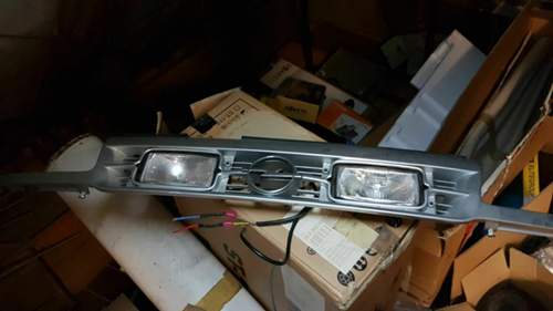

Hallo.
Wer von euch hat aktuelle noch eine Zulassung oder ABe sowie Fahrzeugeintragung von dem Grill liegen? Der möge sich bitte melden.

Hallo, ich will hier keinem wiedersprächen aber es gab diesen Grill mit zusatzscheinferfern von Gabel, Hella und Opel original. besitze einen opel original und würde ihn auch abgeben, ist aber vom vor facelift und ist auf Grund des Alters nicht mehr ganz so gut in Schuss, heißt ein Halter für einen scheunwerfe? ist defekt und eine Halterung die zum Träger geht ist auch defekt, wenn einer basteln kann kriegt man das wieder hin. Mein TÜV sagte zu mir da original von opel eintragungsfrei, man müsse nur die gesetzlich vorgeschriebenen Maße einhalten.
