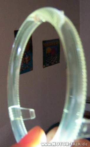

Guten Abend. Habe mal eine frage. Ich habe mir Chrom celis günstig gekauft. Soweit so gut aber diese Ringe sie sind schon leicht Gelb jetzt die frage was kann ich machen. Gibt es noch irgendwo ersatzringe das ich die tauschen kann? Oder gibt es noch eine Alternative aber bitte nicht sagen neue Scheinwerfer kaufen 🙂 gutem Rutsch an alle 🙂))

Es ist in der Tat so, das sich die Makralonringe (das ist keine Roehre, sondern ein optisch, wg. der Lichtverteilung (die Lichtquelle dafuer ist ja nur eine weisse Hochleistungs-LED) optimierter "dicker" Lichwellenleiter) bei den HELLA Celis mit der Zeit gruen verfaerben (ich kann mir das zwar auch nicht wirklich erklaeren, aber den beschriebenen Effekt kann man in einigen Fundstellen im Netz dazu nachlesen 🙁 ).

Gelbsucht, Gläser stark verhagelt und beim Transport (keine Sicherung bei der Leuchtweitenverstellung) bei beiden SW das Innenleben rausgeschlagen, bzw. beim einen auch gebrochen.
Ich nehme die Teile gerade auseinander.. rein aus Interesse wie das Gelump aufgebaut ist 😁 Auch ja.. einen Scheinwerfer habe bereits zur Wutkompensation in einen suboptimalen Zustand verwandelt.
Edit: Jeder Ring hat eine LED-Leuchtquelle unten in der Mitte und die Vergilbung betrifft hauptsächlich den oberen Bereich - schwer einzufangen. Hier beleuchtet mit einer LED-Taschenlampe.
Ich werde zwei der Leuchtquellen aufheben. Falls ein Hella-Besitzer einen Ausfall haben sollte, gebe ich die LEDs gegen Versandkostenerstattung ab.

Die Celis-Ringe verfärben sich entweder durch Hitze oder UV-Strahlung. Beseitigen nein. Die Ringe könnte man sehr leicht austauschen, wenn Hella Ersatz anbieten würde. Materialwert 2,67 EUR ungefähr. Das selbe Spiel mit den Gläsern: Kein Ersatz verfügbar.
Ich kann deshalb nur davon abraten, diese SW zu kaufen. Egal ob neu oder gebraucht.
