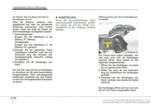

es öffnet sich die Heckklappe auch immer mal automatisch obwohl das Fahrzeug verschlossen ist. Nun habe ich versucht rauszufinden wie man das automatische öffnen der Heckklappe abschaltet. Ich kann leider nichts finden.
Das habe ich in der Bedienungsanleitung gefunden für "Reset der Heckklappe" und Deaktivierung des automatischen öffnens
Heckklappe-reset
Heckklappe
Es bleibt allerdings die Frage, warum sich die Heckklappe des verschlossenen Fahrzeugs beim Sportage trotz Deaktivierung der automatischen Öffnung bei Annäherung selbsttätig öffnet.
