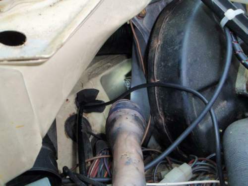

Bei der Gelegenheit bietet sich an, die Scheibenwischermechanik mal von verharztem Fett zu befreien und neu zu schmieren. Auch die Massesterne sind jetzt gut zugänglich, da korrodiert es ja auch gerne mal. Außerdem kannst Du diesen Stift, der das Bremspedal sichert, mal kontrollieren/ erneuern. Der ist mir bei zwei Bussen schon abgefallen, ist ziemlich schwierig, ranzukommen, siehe Bild unten, Notreparatur mit Nagel (Bildmitte).
