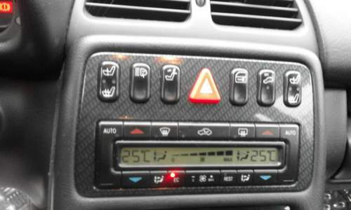

Erst mal danke. Meinst du mit der Steuereinheit den sogenannten Gebläseregler?
Oder das Schaltteil in der Konsole? (Sie Foto).
016
Gebläseregler ist wohl auch eine zutreffende Bezeichnung. Wird von dem Schaltteil in der Konsole - so wie du das darstellst- angesteuert.
