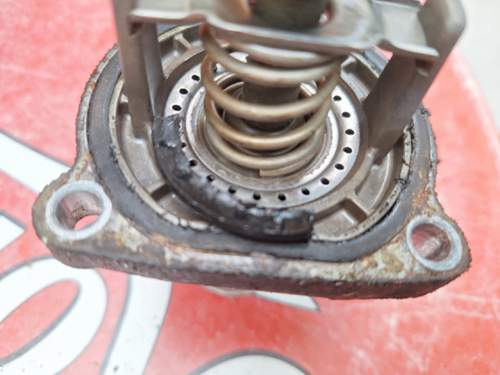

Thermostat gewechselt, war auch nötig. 2/3 der Dichtung fehlen. Siehe Bild
Heizung wird nicht warm. Kann ich davon ausgehen, dass das Ventil funktioniert, da die Schläuche warm werden, Durchfluss durch den Wärmetauscher stattfindet?

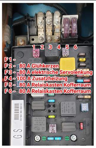

Quickheat hatter wohl nicht? (Könntest gucken ob es eine Sicherung gibt, dann weißt es zumindest gleich - F4)

Wenn Quickheat die Schnellheizanlage ist, dann ist es vorhanden
Das ist der Sicherungskasten im Motorraum?
Themenstarteram 15. September 2023 um 22:04
Sicherung ist ok
