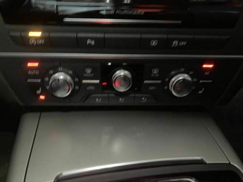

Moin moin,
seit kurzem kommt aus meiner Klima keine warme Luft mehr. :-(
Mir ist bekannt, dass es bei diesem Model immer wieder mal zu Problemen mit dem Klimabedienteil kommt.
Hierzu habe ich eine paar Fragen und hoffe ihr könnt mir weiter helfen:
1. Klimabedienteil plug and play oder muss codiert werden?
2. welches brauche ich? Kann mir jemand bitte Teilenr nennen? Meine F-Identnr ist wauzzz4g7cn052190
3. kann es auch was anderes sein? Wenn ja, jemand eine Idee?
Infos zum Auto:
Bj 11.2011
Sitzheizung und Standheizung
Falls noch mehr Infos benötigt einfach melden.
Anbei ein Foto vom Klimabedienteil
PS: Suche habe ich schon bemüht.....

Die FIN hat in einem öffentlichen Beitrag nichts zu suchen. Wenn du dich beeilst, kannst du das noch ändern (Beitrag editieren).
Lass am besten mal von einem VCDS User den Fehlerspeicher auslesen, dann solltest du die Teilenummer vom Klimabedienteil sehen können und auch eventuelle Fehler davon. VCDS-Userlisten findest du mit folgenden Links:
