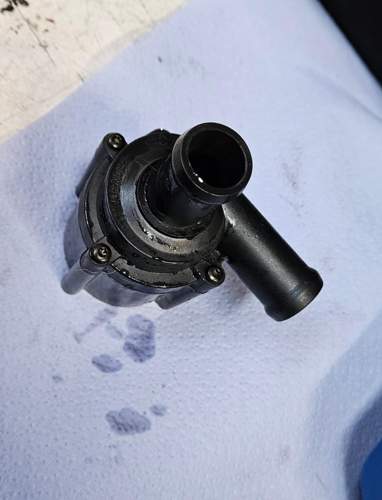

Hallo in die Runde ich hab mir nen gebrauchten gekauft (privat ) .
Nur jetzt geht die Heizung nicht mehr.
Wir haben schon gespült mit dem Reiniger von Audi trotzdem wurde es noch nicht besser.
Was kann ich tun.
Bzw hat einer nen Plan wo der Heizungskühler sitzt bzw man am besten rankommt.
Im Anhang noch ein Bild von während der Reinigung.
Hoffe ihr habt ne Ahnung

Hab den Wagen wieder zusammengebaut und auf 90'C laufen lassen.
Die Heizung bleibt kalt.

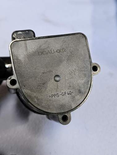

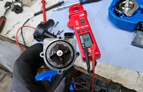

Hatte auch die V50 ausgebaut, hier ist schon ein Zubehörteil eingebaut.
Die Pumpe läuft trotz des Datenspeichereintrags.

Bin gerade 50km mit dem Wagrn gefahren.
Die Heizung wird nicht warm.
Beide Kühlmittelschläuche im Wasserkasten am Wärmetauscher sind heiß.
Man kann diese für ca. 30sec anfassen bis es den Händen zu warm wird ??
Die Pumpe V50 läuft trotz des Speichereintrags und die Zuleitung zur Pumpe ist genau so heiß, wie die beiden Leitungen am Wärmetauscher.
Dann stimmt entweder der Stand der Temperaturklappe nicht oder der Wärmetauscher ist zu.
Nur, weil der Motor läuft, bedeutet das nicht, dass die Pumpe auch fördert und wenn die Pumpe fördert ist der Wärmetauscher verstopft.
