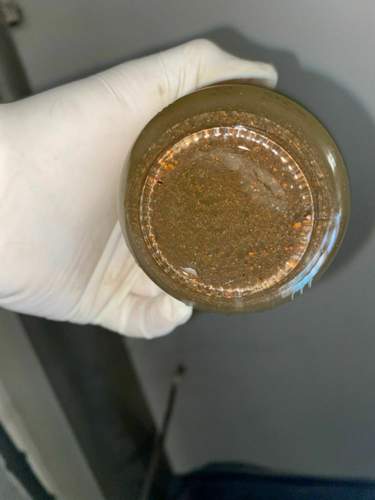

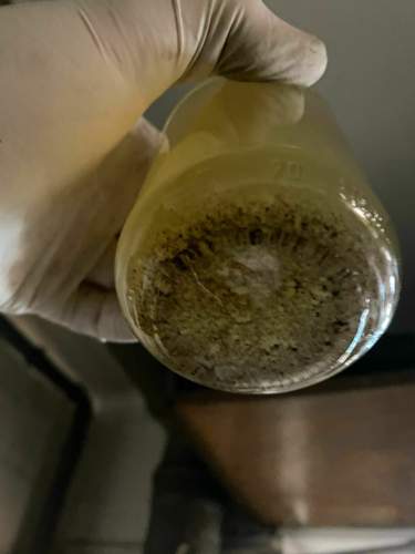

Hallo in die Runde ich hab mir nen gebrauchten gekauft (privat ) .
Nur jetzt geht die Heizung nicht mehr.
Wir haben schon gespült mit dem Reiniger von Audi trotzdem wurde es noch nicht besser.
Was kann ich tun.
Bzw hat einer nen Plan wo der Heizungskühler sitzt bzw man am besten rankommt.
Im Anhang noch ein Bild von während der Reinigung.

Soo habe heute 4 stunden lang den Wärmetauscher gespült , Endergebnis immer noch Kalte Luft, es kamen aber sehr viele Partikel raus . Dann ist mir eingefallen die Ventile vor dem Wärmetauscher zu ansteuern , weil eine leitung ziemlich Kalt war. Siehe da einer ist in „zu“ Stellung hängengeblieben.

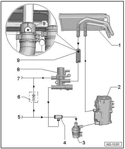

Lass dir von Audi nichts einreden.
Das ist Müll was die sagen.
Das ist korrekt, ansonsten würde die Heizung auch bei ausgeschalteter Standheizung nicht funktionieren. Siehe beiliegender Plan.
Mach mal mit VCDS einen Stellgliedtest ob das Absperrventil N279 auch offen ist.

@ggerd1100s schrieb am 3. Dezember 2020 um 20:12:38 Uhr:
leider habe ich keine Möglichkeiten eine "Stellglied-test" zu machen.
Ich kann von dir gepostete Plan nicht viel erkennen die Funktion zwischen Heizung und Standheizung.
