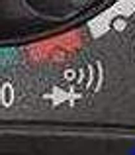

Auf kalt gerastet habe ich 13 Ohm auf beiden Seiten bei der Durchgangsprüfung (Wlan Symbol Multimeter) wenn ich das Plus von dem ymultimeter in den abgezogenen Stecker stecke und das Minus an Masse vom Auto halt. Umgekehrt zeigt mir das Multimeter Durchgang an.
das liest sich für mich wie eine unsinnige Prüfung.
Was soll das W-LAN-Symbol sein, sieht das ähnlich aus wie auf dem Bild vom Multimeter, Bild auch von den Symbolen?
Das sind zwei Zeichen, das eine ist das Schaltzeichen einer Diode und das zweite symbolisiert einen Ton.
In dieser Schalterstellung wird bei den mir bekannten Multimetern Diodentest und / oder Durchgangsprüfung möglich, die Anzeige ist aber eher nicht "Ohm"
Für die "Diodenprüfung" legt das Multimeter eine Spannung aus der eingebauten Batterie an die Klemmen und begrenzt den möglichen (Kurzschluss-) Strom auf einen geringen Wert.
Die Anzeige ist auf "Spannung" eingestellt, die anliegende Spannung ist aber größer als der mögliche Anzeigewert, deshalb wird zunächst kein Messwert sichtbar.
Wenn jetzt eine Silizium-Diode in Durchlassrichtung zwischen die Klemmen geschaltet wird fällt an der Diode die typische Spannung von 0,6 bis 0,7V ab. Die 0,7V sind zum Überwinden der vom Silizium-Halbleiter aufgebauten natürlichen Sperrschichtspannung erforderlich, erst bei dieser Spannung fließt nennenswerter Strom. Bei Germanium-Dioden wären es etwa 0,3 V, bei Schottky-Dioden noch deutlich weniger.
Wenn die beiden Prüfspitzen mit einem kleinen (Leitungs-) Widerstand kurzgeschlossen werden gibt das Gerät einen Ton ab, das ist die Durchgangsprüfung. Bei manchen Geräten schaltet man mit Tastendruck auf Durchgangsprüfung, manche machen den Ton automatisch bei kleinem Widerstand und entsprechend kleiner Messspannung.
Du solltest Dich mit Deinem Multimeter vertraut machen.

Ja genau das Symbol was du gepostet hast meine ich und habe ich ausgewählt. Nach Masse gemessen zeigt es 13 an. (Plus an gezogenen Stecker, Minus an Masse. 13 was weiß ich nicht. Drehe ich die Pole vom Multimeter um habe ich Durchgange (Minus an gezogenen Stecker Plus an Masse). Hat mich verwirrt Durchgang müsste Durchgang sein egal wierum oder?
Wenn du 12 Volt auf dem mittleren Pin hast und bei Rad auf kalt Masse Durchgang, ist das schon mal okay.
Ich denke, die Schleifkontakte deiner heizungsräder sind schmutzig oder nicht mehr intakt.
Die Funktion des Multimeters bei Diodentest / Durchgangsprüfung habe ich versucht zu erklären.
Durchgang kann man mit dem Multimeter nur an einem spannungsfreien System messen und typische Durchgangsprüfung macht man, um einen einzelnen Draht auf Durchgang zu prüfen, geht dazu an beide Enden.
Was für einen "Durchgang" erwartest Du denn von einem Stecker, der an Plus liegt zu Masse des Fahrzeugs?
