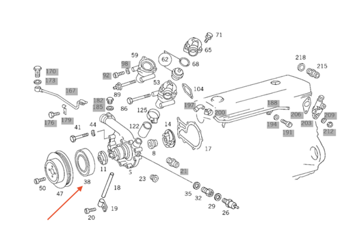

@Steven4880
Unsinn ist es nicht daß ein Lüfter mit Magnetkupplung verbaut ist - siehe Anhang. Also kein Visco.
Screen-shot-2025-04-08-at-19-02
Unsinn ist es aber zu sagen, das ein viscolüfter elektrisch angesteuert wird.
Nichts anderes wollten Steven und ich sagen.
Klar, wenn Sam keinen visco Lüfter hat, obwohl er davon spricht, ihn zu haben, wird der Lüfter elektrisch angesteuert. Entweder über eine magnetkupplung oder direkt über einen temp Fühler.
