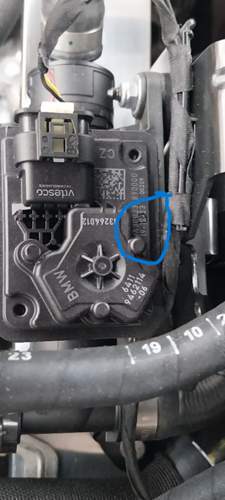

Ich weiß nicht so genau, welche Version es ist, aber es steht CZT drauf.

CZT sind die Neuen Teile, also gut
scheinbar eben nicht...

Ja, aber er schreibt, dass seine vor Monaten gewechselt wurde.
Meines Wissens wurden die Problem-Ventile bis 15.01.2024 eingebaut. Danach
gab es erst die Neuen. Vor Monaten hat er wahrscheinlich nochmals ein altes
Ventil eingebaut bekommen. Daher könnte es wieder defekt sein.
er schreibt doch (mit Bild), dass es scheinbar nach Aufschrift schon ein neues ist...?
Der Einbau meines CZT war am 30.01.2024

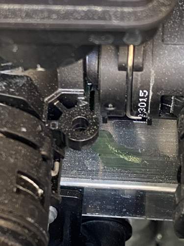

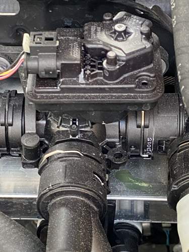

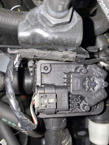

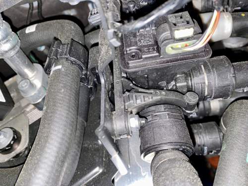

Hier noch mehr Fotos….

@356roadster schrieb am 1. Mai 2024 um 19:33:52 Uhr:
Ich sehe da kein Produktionsdatum auf dem Bild, wie bei mir.
Produktionsdatum
