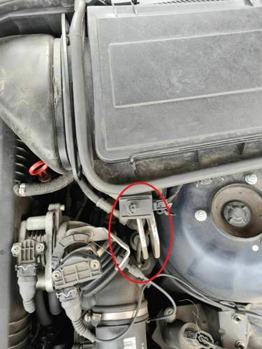

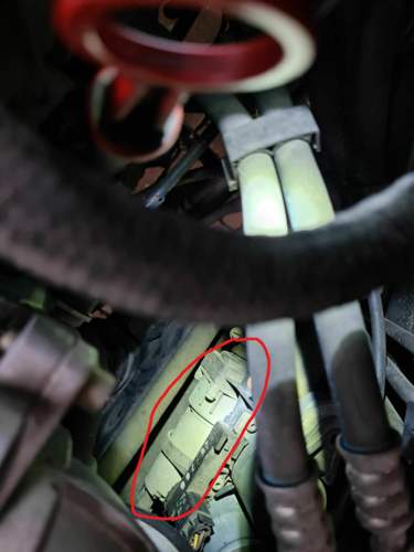

Ich habe jetzt nochmal nach der ZWP gesucht und habe im Motorraum etwas gefunden, was meiner Meinung nach in die richtige Richtung geht. Jedoch bin ich noch etwas verwirrt, da auf meiner ZWP noch oben drauf etwas verbaut ist mit 2 Zylinder ähnlichen "Deckeln". Es sah jetzt irgendwie so aus, als wenn die beide zusammen gehören und auch miteinander verbunden sind.
Auch habe ich keine Ahnung wie ich bei der Stelle an die ZWP komme. Von oben scheint es jedenfalls unmöglich und auch wenn ich den Unterboden abnehme, sehe ich nicht wie das klappen soll.
Aber vielleicht ist es auch garnicht die ZWP.
Siehe Bilder!
Danke

Oben hatte doch jemand den ETK-Link gepostet, dass Ding ist die Nr. 1 und heißt doch schon „Wasserventil mit Zusatzwasserpumpe“. Du solltest im ETK evtl. noch Dein passendes Modelljahr eingeben, ich weiß nicht ob die 97er und die gepostete 99er die gleiche Nummer haben.
Die Ansaugluftführung bis an die Drosselklappe muss raus, dann kommt man mMn besser ran.
