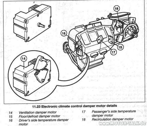

Hallo Terwi,
ich werfe mal eine andere Idee in den Ring. Hoff, ich habe die hier nicht übersehen. Mein 850er Elch (2,5; 10V; 170 PS, Klimaautomatik) hatte mal ein Problem mit einer Lüftungsklappe tief unter dem Armaturenbrett. Da sitzt diese Airbox (heisst die so?), das Ding verteilt mit einigen Stellmotoren und Klappen die Luft auf die verschiedenen Düsen im Auto. In meinem Fall wollte die Klappe, die von Luft oben (defrost) nach unten (Fußraum regelt) nicht mehr klappen. Somit hatte ich kalte Füße und einen heißen Kopf. Habe nach ein paar Tagen täglicher Fahrt gedacht, ich werde krank bis ich den Fehler bemerkte.
Es lag bei mir daran, dass die Achse der Klappe, in der der Stellmotor steckt, der Länge nach angebrochen war. Somit drehte der Motor tot. Verkleidung der Fußräume und Handschuhfach ausbauen verschaffen einen recht guten Zugang zu dem Ding. Das dauert im Gegensatz zu den Horrorzeiten, die der :-) nannte nicht länger als eine halbe Stunde, wenn man das gezielt macht. Zwei Kabelbinder stramm um diese Achse behoben das Problem.
Vielleicht ist es bei deinem Elch die Klappe der Heizungszuluft? Stellmotor defekt, Achse gebrochen? Wenn ja, kann das Gebläse geben, was es hat, und drinnen bleibt es trotzdem kalt.
Viel Erfolg!
Besten Gruß, billyflinn
... und hier ein Bild dazu
Heizung-stellmotor-26112
Das mit der Klappe unten und dem abgebrochen Teil kenne ich - dieses Problem hatte meine blaue Wanderdüne.
Gibt auch nen netten Thread aus 2005 dazu: Kalte Füß.
