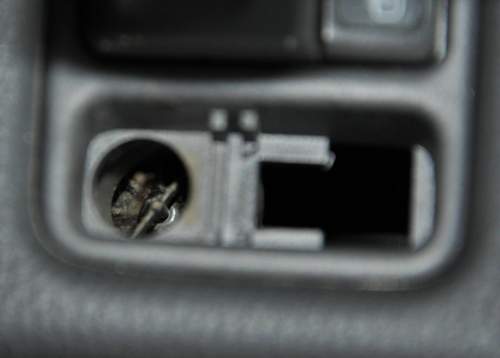

Dem Innenraumfühler am Brett hab ich auch schon 'in den Hals' geguckt. Sieht für meine Begriffe her gut und sauber aus.
Allerdings hatte ich nur die Blende vorne runter - wie bekommt man den richtig raus ?

War eben draussen, für Mennzer was knipsen und da hab ich auch 2 Pics von dem Sensor und der Abdeckung gemacht.
Abdeckung
Sensor

Hier mal ganz öffentlich einen Mega-Dank an Pafro für den 'neuen' Innenraumfühler'.
Sieht schon besser aus als meiner und ich werde in den nächsten Tagen feststellen, ob da der 'Hammer' hängt.
